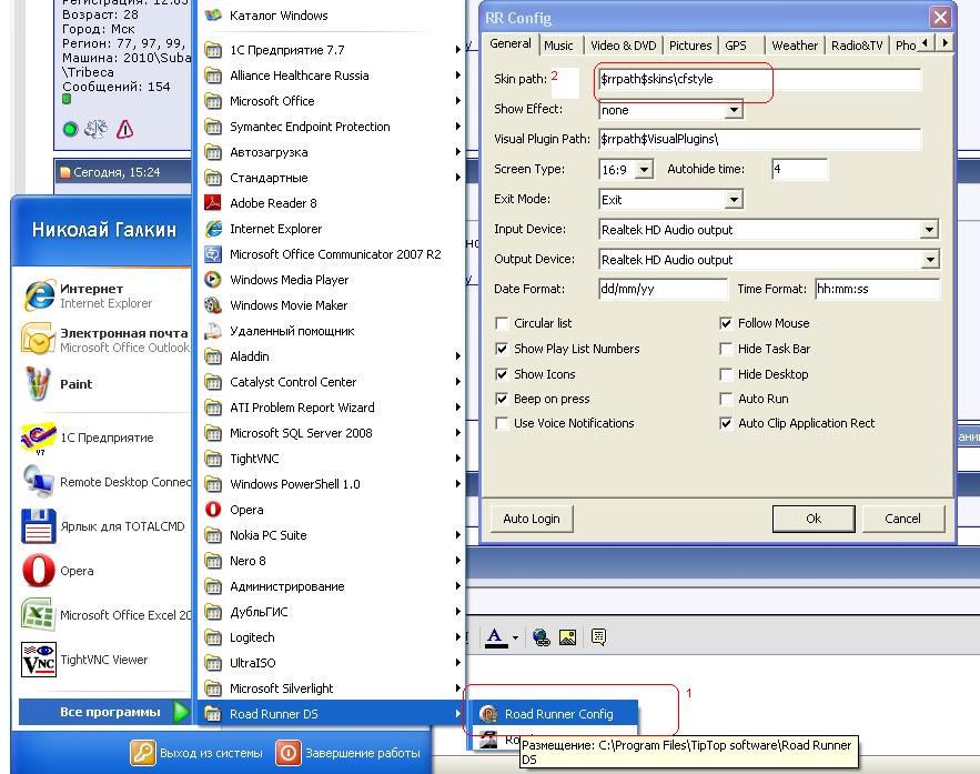

Автор подскажи как в конфигах правильно тему указать???
Старый 06.10.2010, 14:27   #648
= Nicki =
Регистрация: 06.07.2007
Город: Екатеринбург
Машина: Honda Fit
Сообщений: 820
вот как

Сообщение от Paulus Посмотреть сообщение
Не тему а скин,
запусти Road Runner Config и в Skin path вместо этого $rrpath$skins\iDrive\ введи это $rrpath$skins\cfstyle\
я вроде тоже самое написал тока в картинках
