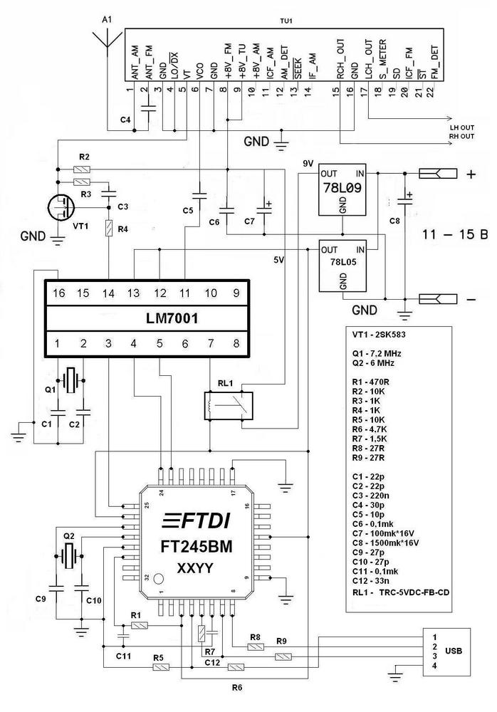

Пока немогу сказать, собрал не себе ( ) щас себе соберу буду тестить, но при первом тесте вроде нормально, как и в случае с FTDI ловится помеха от генератора. Думаю фильтр нужен.
Поставь бусинки по управлению и питанию - у меня тишина абсолютная, ну в смысле паразитных звуков. Питание от 12в АТХ

Сообщение от Sfinks_M Посмотреть сообщение
думаю, тебе нужен фильтр питания от автомагнитолы, я сразу удивился, почему его нет в твоей схеме
Нехочу показаться нубом но что это за деталь (я их видел на схемах но незнаю как они правильно называются), что в магазине электроники спрашивать

ferrite bead - оригинальное название
дроссель подавления ЭМП - название в Платане (Москва)
BLM31PG121SN1L - название того, что конкретно я ставил
Q: ...вопрос про бусинки - какая у них индуктивность (имею кучу разных мелких дроселей и ненаю какой всунуть)
A: 47 мкГн например
Вообще - хрен его знает что это такое... Цитата откуда-то с Vegalab: "Бусинка - не совсем индуктивность, а индуктивность - не совсем бусинка..." Эта штука преобразует высокочастотный мусор в тепло - как то так

Господа есть зверек Mitsumi FAE347 .
есть L и R и Vt , не могу понять что есть VC0
Распиновка такая
1. AM ANT
2. FM ANT
3. AM Dx/Lo (E01 : N.C)
4. FM Dx/Lo
5. GND
6. FM Vt
7. GND
8. GND
9. AM VCC
10. GND
11. FM/AM OSC
12. FM VCC
13. FM/AM VCC
14. AM Vt
15. GND
16. Lch
17. Rch
18. GND
19. N.C
20. ST/RQ
21. S. Meter
22. SD/ST IND
23. SNC
24. DET OUT
25. FM/AM VCC
26. MUTE Drive
Даташит вот http://www.htmldatasheet.ru/pdf/mitsumi/fae347j23.pdf
Не могу пока понять подходит или нет . Гляньте кто нибудь если не сложно.

Проверено - работает
VCO - 11й ног

Пасиб . Пойду тогда ломать магнитолу .
P.S. Данных зверей по ходу можно найти тут http://www.promelcom.ru/?nodeId=4&langId=1&text=FAE347
Нашел тему с дружественного сайта . По моему это то что надо.
Курить тут http://www.radioscanner.ru/forum/topic33192.html
