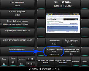

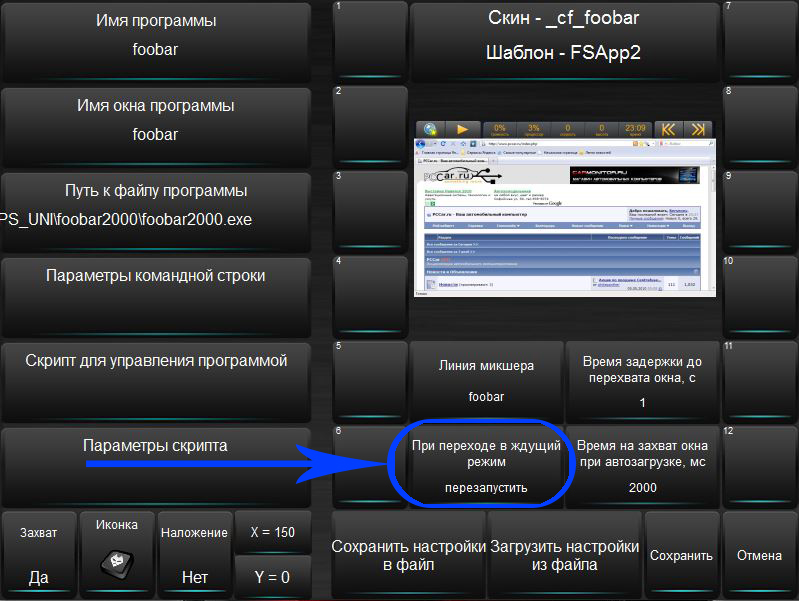

Отметил, на скрине.

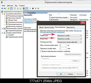

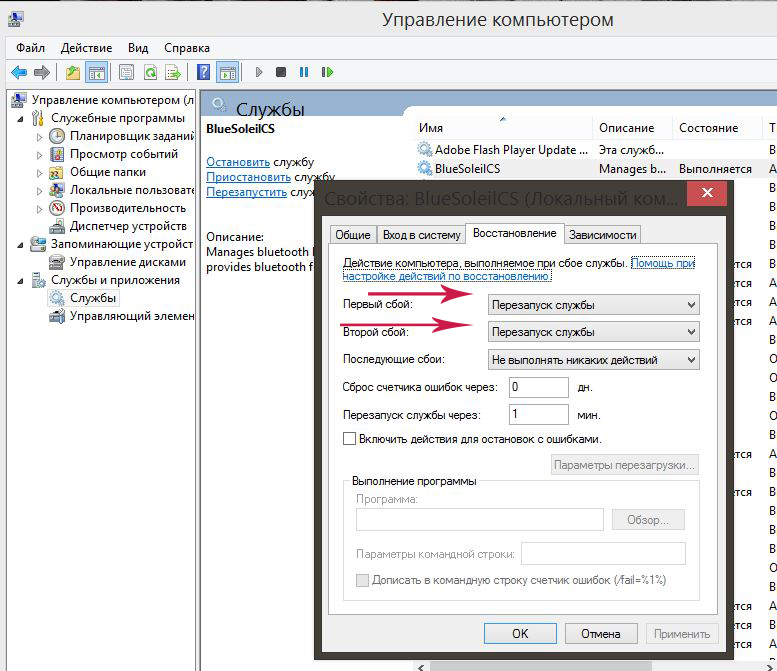

seriousstas, как то писал поиграться с службой BlueSoleil.
После этих настроек, значек хоть не сразу но становиться активным.
Стас, я не утверждаю что кнопка
Время на захват окна при автозагрузке, мс
, именно задержка на перезагрузку, загрузку. Вот прощу чтоб потестили.

shumaz пробовал службу менять ? Я привязал это к новой версии bluesoleil ,
но возможно помогло именно это - манипуляция со службой. Воскресает БТ сразу, через пару секунд . Ранее. три года почти - всегда был серым значек .
