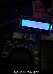

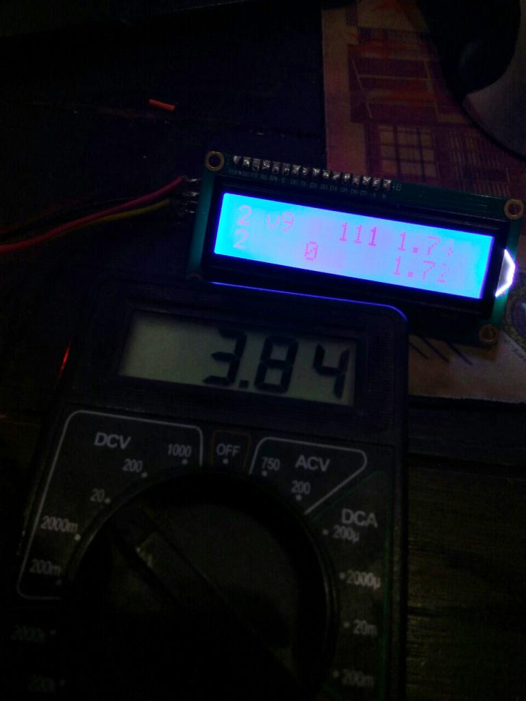

Чет не могу определить почему так
Название: viber image.jpg
Тестер подключен к "батарея планшета" и "GND plans"
аккумулятор по тестеру 11,5В.
Может что то коротит? где искать проблему?
Aдрес LCD 0x3F.

Сообщение от Furai2014 Посмотреть сообщение
Вложение 45910
Aдрес LCD 0x3F.
выведи в монитор ком порта напряжение и сырые данные с A0 A1
У тебя 111 на экране, то есть блок напругу корректно видит.
Если регулировка напряжения плавная, понизь до 11В(или чуть ниже). Должно стать 000.
Потом верни обратно на 12В. Должно стать 112.
А почему может показывать 1.74 и 1.72 вместо 11.5?
хз. Если сериал принт нормально отобразит, тогда кроме дисплея ничего в голову не приходит.
Как вариант я когда нибудь переделаю метод вывода на экран ( не напрямую, как сейчас, а через переменную)
Ps
обратите внимание на поведение встроенного светодиода - он тоже отображает состояния.
Снял видео, как должно быть. Через 40 мин зальётся. https://youtu.be/DIQSQF2r4KY
|1 v86 111 0.000|
|616 10 14.50|
1 строка * вывод кол-ва минут работы блока ВЕРСИЯ *флаг АКБ*флаг АСС*флаг REM* вывод напряжения АСС
2 строка * кол-во минут, оставшиеся до выключения блока * millis() - TimerREM, минут * вывод напряжения АКБ
