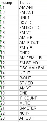

Вот еще один тюнерочек:
Как вы думаете - где у него FM-VCO ?
13 нога - совмещенный AM/FM выход гетеродина ака VCO
