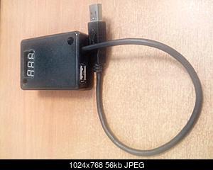

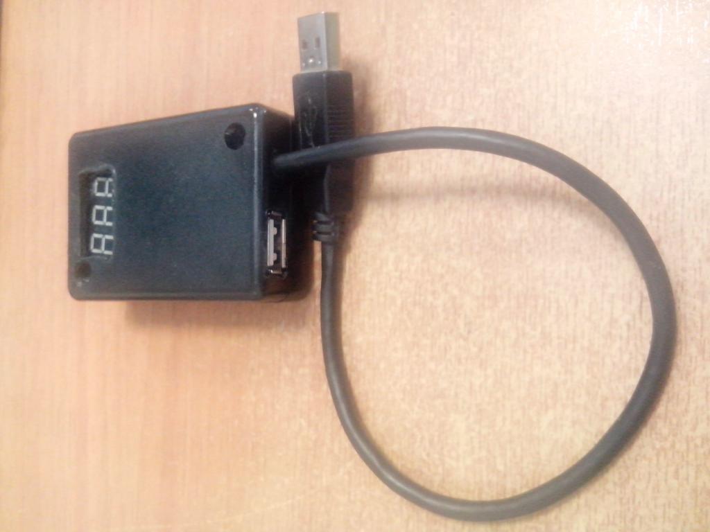

Вчера смастерил вот такой девайс - амперметр в разрыв провода питания USB разъема:
Результаты оказались неожиданными.
Оригинальная айфоновская (3G) зарядка при подключении андроидофона Haipai I9377 выдавала 1.5А, хотя на ней написано, что максимум - 1А.
Порт USB на передней панели далеко не нового компьютера при зарядке того же телефона выдавал 1.4А (стандарт USB подразумевает максимум в 500мА).
Каждое гнездо популярного USB-хаба D-Link DUB-H7 с внешним питанием выдавало ровно 1.00А, на все тот же телефон.
Ранее засветившийся в теме внешний аккумулятор buocker i9C заряжал все тот же телефон током около 1.2А (заявленный максимум - 1А).
А вот теперь самое неожиданное - свисток Tronsmart MK908 V5, подключенный к USB-выходу Pioneer SPH-DA100, потреблял 0.2-0.3А в рабочем режиме! Блютус-соединение, проигрывание mp3-музыки, Яндекс.Навигатор. Где же его драконовское двухамперное потребление, о котором так кричат на всех форумах?

на моем мк809 выжирает до ампера. и еще, свистку желательно давать больше 5в, мой заводится при 5.2в, стабильно работает от 5.5 и выше

А нагрузка какая, что запущено? Может вы музыку слушаете во FLAC, параллельно видео в FullHD смотрите и биткоины майните
Хотел в этот же корпус засунуть и вольтметр, но он оказался нерабочим(
