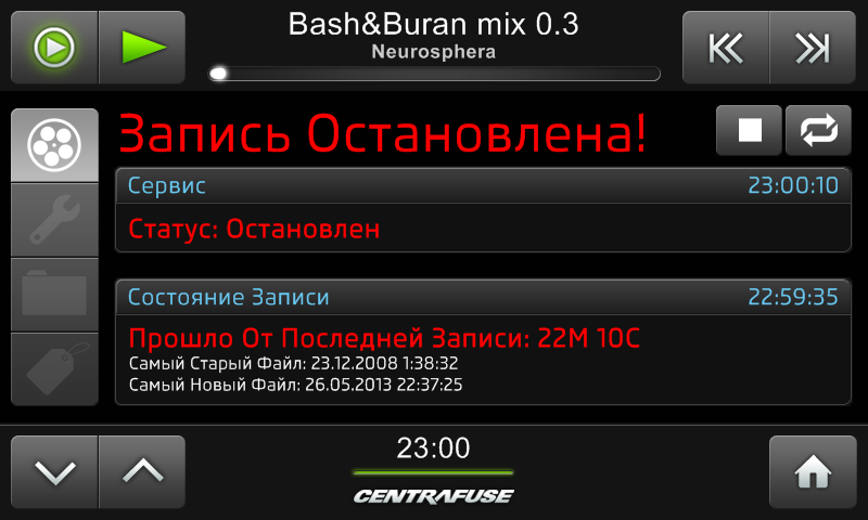

Небольшой тизер.
Да простят меня пользователи iCarDS - нашел пару дней и нарисовал плагин под CF4. На десктопе вроде работает, в авто ещё не ставил (должно, код весь скопирован из исходной проги).
Функции пока: контроль сервиса, контроль файлов, кнопки остановки/запуска/перезапуска сервиса. Соотв, если всё ок - большая надпись зеленым "Ведется запись...", остальные подписи белые. Если что-то не так - то как на скриншоте.
Из мыслей пока: 1. сделать открытие списка файлов для просмотра прямо в плагине 2. сделать наконец-то кнопку экстренного копирования записей 3. показ параметров как в первой половине исходной проги.
Оно надо кому-нибудь вообще? )

Сообщение от e-statik Посмотреть сообщение
Я ежедневно пользуюсь той, первой, CFWinAppTest.exe
Сервис стал работать стабильно, но останавливать и запускать привык именно так. Уже, можно сказать, не могу без неё )
iCar у меня не установлен, под родной виндовой оболочкой привычнее.
А просто под виндой такое окно запустится?

Спасибо на добром слове )
Нет, это плагин для CF, так что только внутри неё.

А под 3.5 пойдет?

Нет, в текущем виде вряд ли. Плагин использует 4 фреймворк и в референсах cfplugin.dll от CF4.
Надо ставить 3.* и адаптировать под него, видимо.

Делаю такое же, но для SimpleFrontCar. Из функционала добавил просмотр видео, которое поступает на камеру (с возможностью выбора к/сек) и работает резервное копирование (количество файлов берет из настройки DxDvr). Сейчас доделываю интерфейс.
P.S. Правда делаю под разрешение 1024х600.

Жаль, а то 4й у меня не прижился. Надо будет самому написать )))
