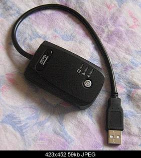

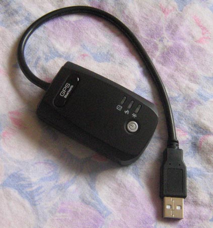

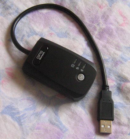

bluetooth gps приемник bt-821, модифицированный

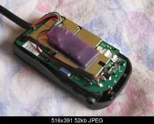

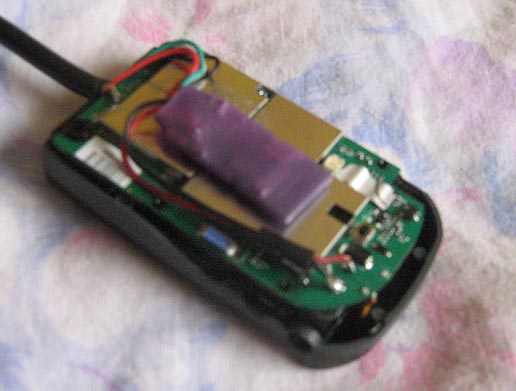

исключена батарейка, питание осуществляется по USB. сделано авто-включение. в корпус дополнитетьно установлен Boardcomm bluetooth модуль

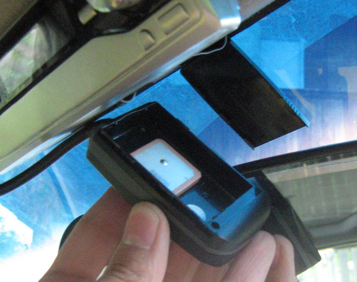

антенна перенесена в батарейный отсек. (чтобы смотрела в космос )

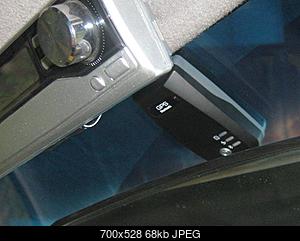

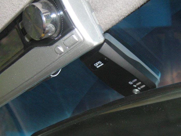

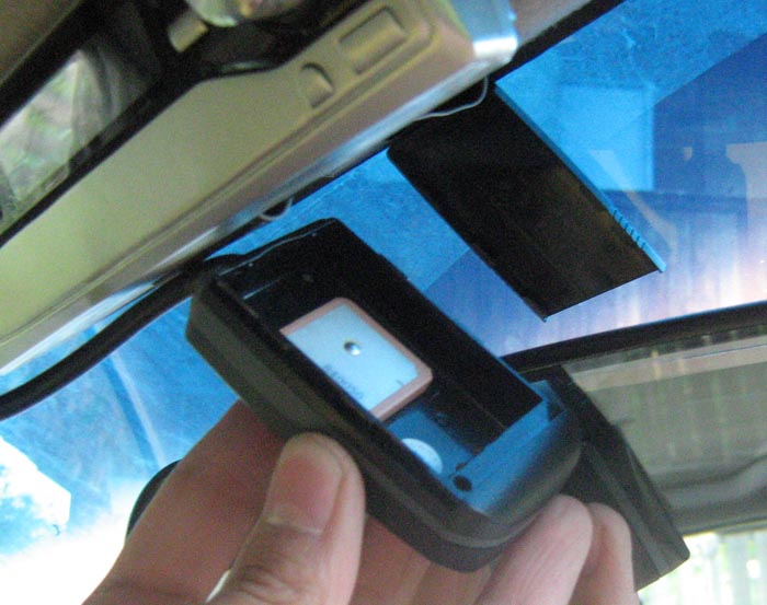

приемник приклеен на лобовое стекло, за зеркалом.

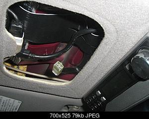

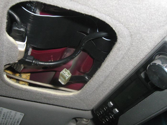

подключен к верхнему USB хабу. (в крыше)

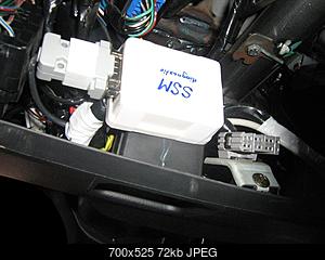

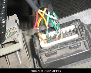

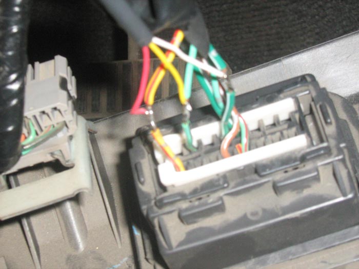

Подключение KL-Line адаптера.
Разъем диагностики у меня находиться под рулем, и использовать разъем OBD для постоянного подключения CarPC неудобно, за провода можно зацепиться ногами
поэтому я решил припаять свой адаптер напрямую к проводам диагностики.
и так 3 провода +12, Gnd, K-line

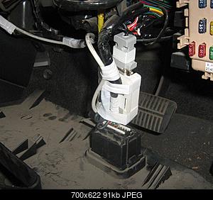

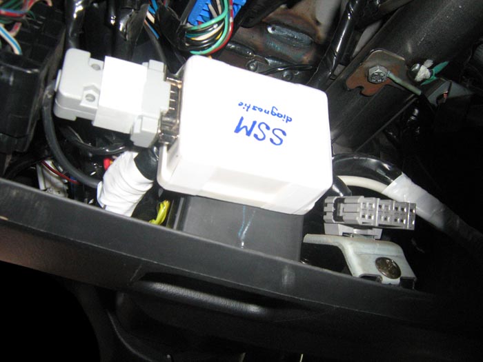

адаптер и все провода фиксируются, чтобы ничего не скрипело..

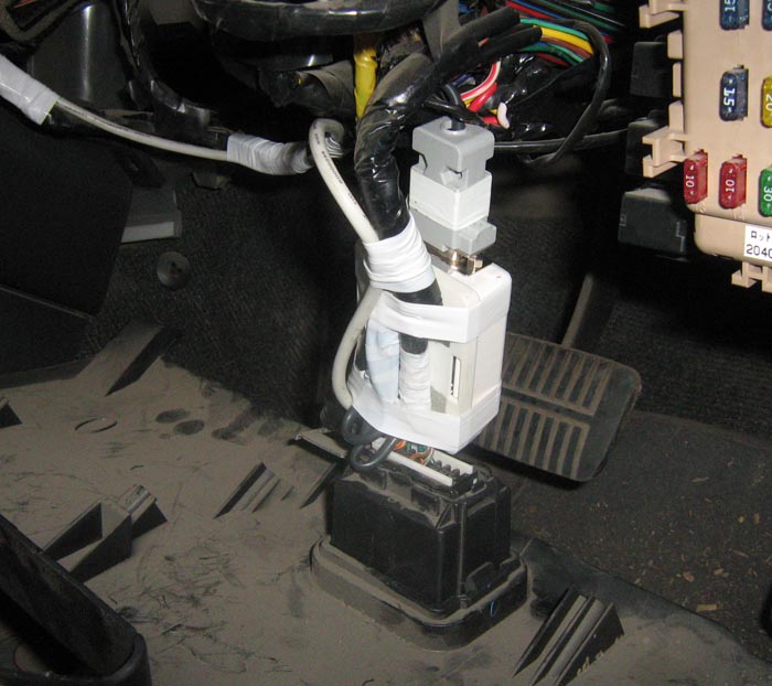

в штатный OBD сделаю заглушку с надписью, типа "отключите дигностический адаптер CarPC.." чтобы диагносты чтонибудь не спалили подключив к машине еще и свой сканер.
что отключать сразу видно если заглянуть под панель..
