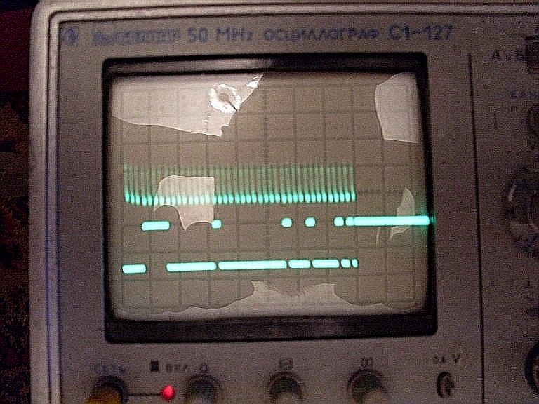

Сообщение от novorado Посмотреть сообщение
Уровень сигнала в вольтах там какой, на линии данных, меньше 5в ?
3.6V
Последний раз редактировалось джи-дай; 01.12.2008 в 19:10.
Старый 01.12.2008, 20:17   #52
джи-дай
Регистрация: 11.01.2008
Сообщений: 512
Вот вся посылка... в посылке 40 ТИ, длительность посылки 160мкс...
замеряно в режиме 0.4м (время\деление...0.2мс)
