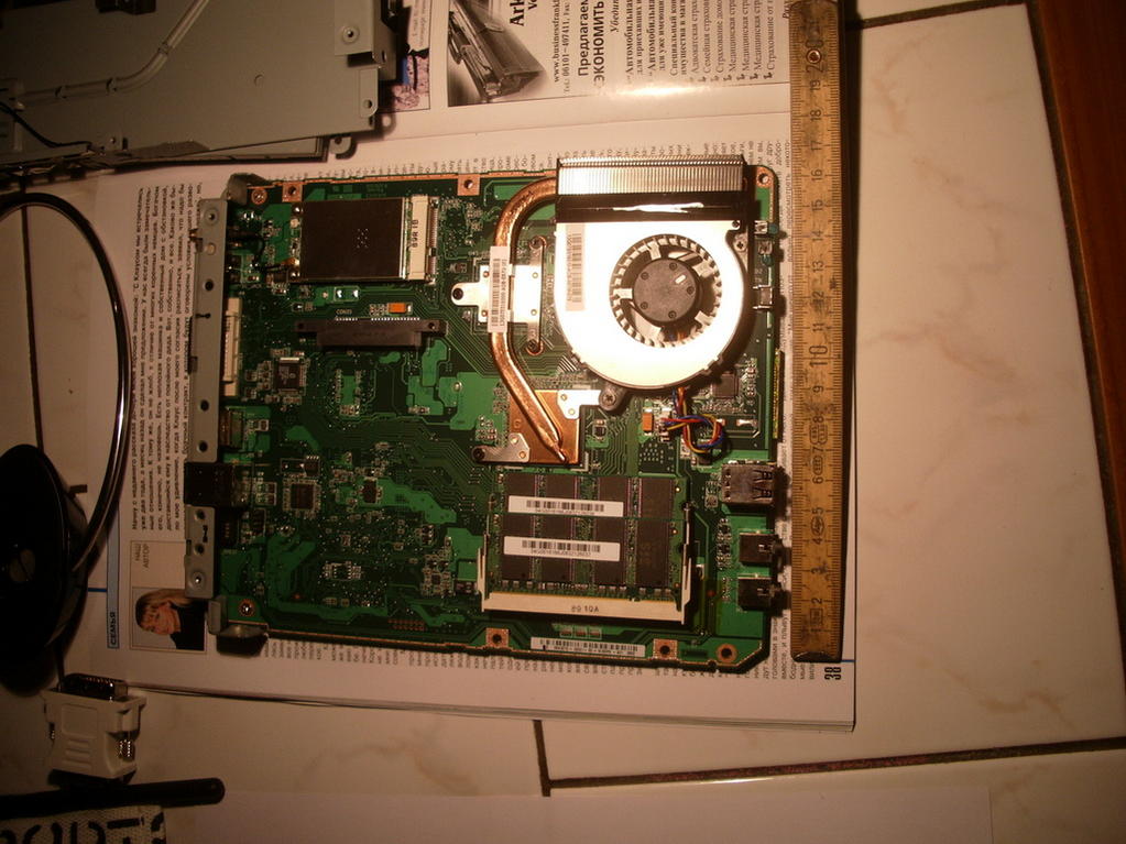

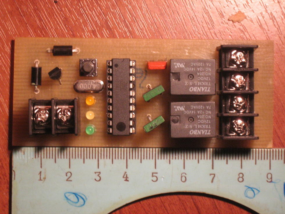

Я не знаю о чем вы все говорите. Я с етим компом катаюсь уже почти год. Все тянет без всяких проблем. Купил за 269 евро со 160 ым хардом и хр sp 2. Внутри 1 гиг оперативы. Бегает он довольно шустро. Пользую центрафузу, вторую. он почти не греется. Летом у него температура максимум поднялась до 48 ми градусов. Сейчас у него температура от 8 ми до 13 ти градусов. Кстати питалово у него на 12 вольт, 3 ампера, кушает 36 ватт. Купил просто зарядное для неттопа и вместо блока питания его. Все фурычит. Единственный минус от такого питалова, помехи в виде полос по экрану из за харда почти незаметных на темном фоне . Видимо проседает питание. Включается и выключается он сам, благодаря моему другу "Мегавольто" из Нижнего Новгорода. Он сконструировал и собрал мне блок который и включает и выключает его. При выключеном зажигании он по таймеру еще и себя самого выключает, так что батарейка в моем авто не сдохнет

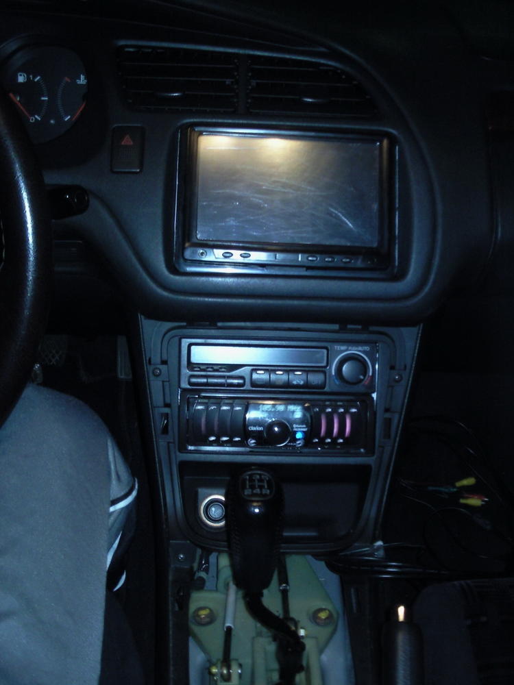

вот так все получилось может и топорно, но мне нравится
