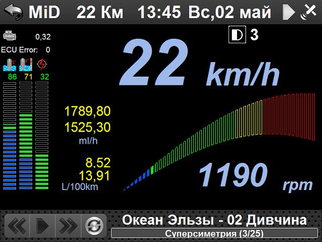

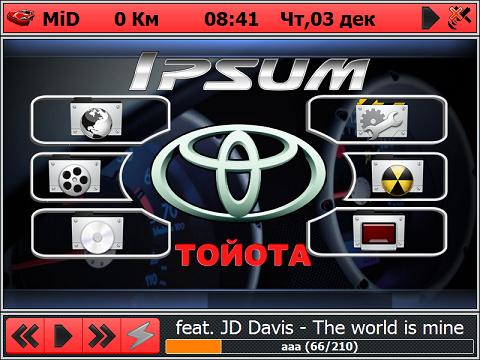

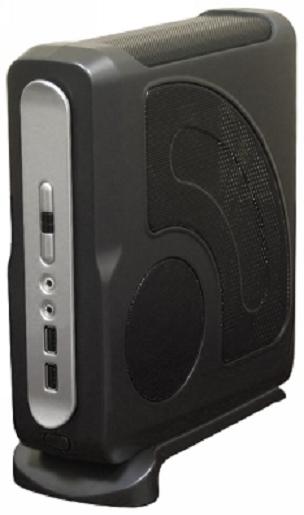

на данный момент заменена материнка на Intel D510MO с 1.5Г памяти и корпус Morex Cubid T3310B. Размещен также, как и предыдущий.
Плата немного производительнее D201GLY, лучше звук, БП М3 встает в разъем (в предыдущей мешал лан-разъем), совсем тихая. Были, также, эксперименты с Зотаком, но мне он не понравился - сильно грелся. У Интела с этим намного лучше, мое мнение.
Добавлен ОБД-адаптер и используется панель информации от Valentin8080 с этого форума. Оболочка - Леокар - уже прикипел к ней, полностью устраивает, хоть автор и прекратил ее развивать.
Не помню, писал или нет: звук с компа идет на хороший мп3-ресивер Пионер (модель уже старая, но очень хорошая)
ID:	18482   Нажмите на изображение для увеличения
