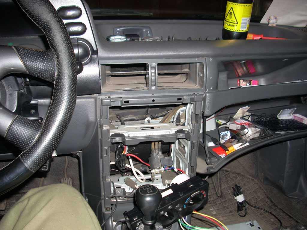

Морда в разборе
центральный воздуховод - очень хотелось спрятать туда монитор на моторизированом подвесе, но после разбора выяснилось, что справа его глубина всего 14 см, нужно 18. Не влезает.
Если объединить воздуховод и дырку под ним, а регулятор печки перенести ниже, можно вмонтировать моник и сделать ему панель. Но приложил, посмотрел - не нравится. Угол обзора неудачный. И нариков привлекает... во дворе с вмонтированым моником долго не простоит. Не снимешь, чтобы повернуть...
Возвращаюсь к идее обычного съемного подвеса. Шнуры встанут либо в одном из воздузоводов, либо в нише над бардачком. Буду ещё смотреть куда удобнее.

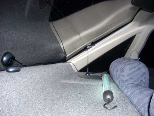

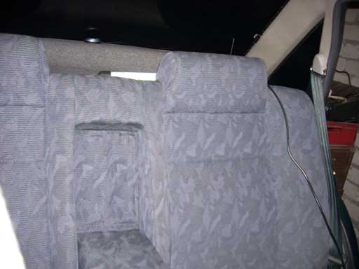

Расположение антенн GPS и WiFi в догонку...

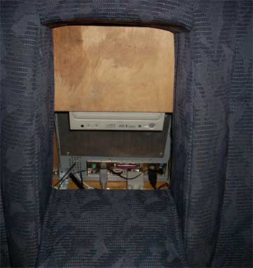

Вырисовался доступ к СДрому.
Чтобы с водительского места дотянуться до СДрома, нужно.
1. откинуть спинку сиденья назад, дотянуться до подлокотника
2. откинуть подлокотник
3. откинуть тряпичную заглушку.
Выглядит не эстетично, декорировать буду в конце, если руки дойдут.
Но выглядит весьма практично - достать не сложно, процесс не напрягает, только на ходу не сделать. Но на светофоре нормально - 15 сек красного света хватило чтобы не спеша воткнуть диск. Пассажир не зная никогда не найдет СДром, но после подсказки поможет сменить диск.
Основной плюс - СДром подключен родным шлейфом к матери без USB.
Этим вот извращением объясняется странная форма корпуса.
Планировал там же поставить ридер для карточек, но передумал - нужды нет в нем. А когда понадобится достану из барадачка и воткну в хаб в центральной консоли...
