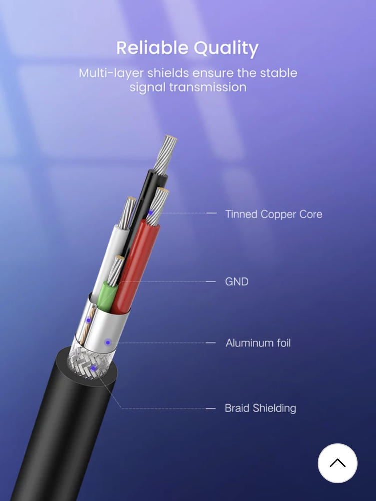

Раздербанил провод usb a Ugreen, проводок оказался бомбовый, как по заказу, экран, кросс жила, фольга, все это дело запаяно с обеих концов на разъем, все как на фото, проверил. вот только подойти к разъему всем проводом я не смогу, попробую + - вытащить и кинуть на маленькую плату, а остальное стянуть фумкой и подойти к разъему

Провод "плюс" паять не нужно (интегрированный в блок питания HUB имеет свою линию +5V и она не должна идти в сторону планшета). Кросс-жилу обвить вокруг data-пары, обмотать фум-лентой и "D+" , "D-" припаять на пятаки, а кросс-жилу на корпус USB-разъёма. Провод "минус" отдельно от data-пары на соответствующий пятак. И всё будет работать без "отвалов".

Экран с фольгой обрезаю? gnd на пятак около разъёма, кросс жилу вместе с - питания на разъём type c, правильно понял?

Общий экран с фольгой обрезать. Провод питания "плюс" заизолировать и не использовать. Провод питания "минус" отдельно паять на соответствующий пятак возле USB разъёма. Два провода data-линии обмотать кросс-жилой, сверху заизолировать фум-лентой и припаять на соответствующие пятаки возле USB-разъёма (кросс-жилу паять на корпус USB-разъёма).
