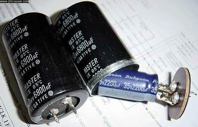

фото не моё но сам сталкивался

Да все верно 5.4 5ф. Переносят отлично, тем более пик это редкость будет, если планшет под постоянным питанием, а просадки обычно не длятся больше 1-2 секунд, то есть в 0 не разрядится . Даже проверял на кисе. По размеру не как на фото выше )))) 2см в высоту мм7 в диаметре. Да и то время они держат при включенном планшете ( nexus 7 2013)

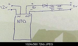

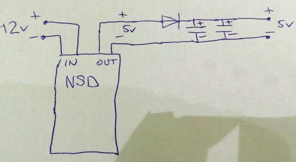

Вот так правильно ?

Сообщение от Kudryash Посмотреть сообщение
Вот так правильно ?
Вложение 46537
В случае применения 2.7В конденсаторов неправильно, конденсаторы соединеняются последовательно т.е. + 1го конденсатора к минусу 2го. И уже такой полученый составной конденсатор +к диоду - к земле.
