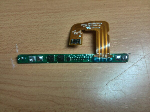

Всем привет) Решил поставить планшет в авто, выкинул батарею, но оставил контроллер батареи. Вопрос, куда правильно припоять + и - от преобразователя и что нужно сделать, что бы контроллер не уходил в защиту?
"В+" - это "плюс", "В-" - это "минус" на DC-DC преобразователь.

А что бы контроллер не уходил в защиту, что нужно сделать?

Сообщение от Макс55575 Посмотреть сообщение
Если имеется ввиду "в защиту" от температуры, то надо найти термо-резистор на контроллере , замерить его сопротивление в нормальных условиях и впаять соответствующее постоянное сопротивление.

Просто когда я подаю напряжение на контроллер, бывает такое, что на шлейфе когда замеряю напряжение его нет, просто 0. В чем может быть проблема?

Когда подаете питание материнская плата подключена или подаете к "голому" контроллеру ?
Одна из причин-низкое напряжение на входе контроллера (со стороны DC-DC преобразователя).
Я подключал к материнской плате, напряжение то появляется, то пропадает. Так же и с "голым" контроллером. Напряжение подаю 4.2В и 2А.

Я уверен,что напряжение 4,2В не достаточное для нормального запуска. В Леново, например нужно минимум 4,7В.
