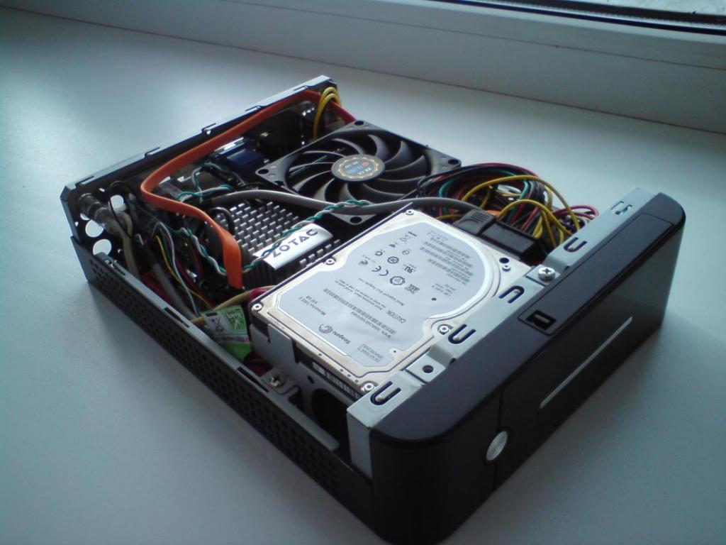

Сообщение от serega061 Посмотреть сообщение
Как вариант, может контакт где нибудь в разъемах в системнике пропадает?
посмотрю, вряд ли... начинаются косяки только с морозами, было с первыми морозами (29 октября было http://www.pccar.ru/showpost.php?p=309911&postcount=17), потом потеплело - стало нормально, потом опять повторилось с приходом минуса.
Сообщение от prostomiha Посмотреть сообщение
...даже на небольших кочках случалось что он как-бы бил по оперативке ...
та не-е-е-е, там до оперативки мм 5, винт закреплен жёстко в 3-х точках. HDD такие кочки терпел, что я сам удивлялся.
