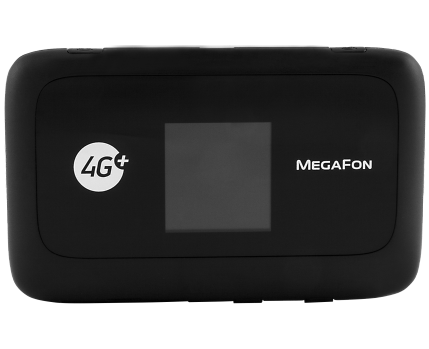

Притомившись каждый раз включать точку доступа на телефоне ( а также учитывая очень плохой мобильный инет на даче) приобрел себе Вот такой мобильный роутер Цена по акции 1200 руб + 30Gbв подарок (правда израсходовать его нужно за 2 недели).
Так как МТС теперь позволяет раскидывать пакет инета на несколько устройств, приобрел еще одну симку МТС, и буду делиться с ней инетом с телефона.
На 4PDA ему посвящена большая ветка и тамошние гуру дают по нему хорошие отзывы. Есть уже достаточно много наработок по нему. Легко и бесплатно осуществляется разблокировка и можно использовать симку любого опсоса. Сегодня как раз выложили альтернативную прошивку, которая позволяет включать роутер при подаче питания.
Еще из приятностей:
Автоматически подключается к инету
Может работать как репитер WiFi, т.е если видит знакомую сеть - подключается к ней и раздает инет с нее - экономит мобильный трафик.
Может служить модемом, будучи соединенным с компом через USB, одновременно раздавая инет по WiFi.
Можно создать 2 разных сети
Имеет 2 разъема для внешних антенн (возможность подключения МИМО антенн) правда тип разъема не очень популярный - TS9
При сравнении со смартфоном LG G2 гораздо лучшие показатели приема интернета в плохих условиях, даже без подключения внешней антенны.
Имеет на борту батарейку 2700мАh, которой при средней загрузке хватает примерно на несколько часов работы.
