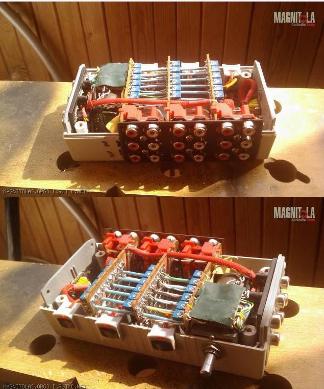

Так я и спрашиваю, для чего затея? Что это дает? Автоап спрашивал в самом начале, но ответа вразумительного я не увидел. Может это действительно ваажная штука и мне тоже надо))
А то если вы хотите это уменьшить, то и ответить можно просто в двух словах-токо для избранных)))
Аааа, ну так бы сразу и сказали. А то я всю башку сломал, нафига это надо. И что, помогает? В смысле супер чистоты звука в машине. Или это только для фанатиков-спортсменов(был как то раз, на каком то, впринципе для человека у которого от децибелов башку не снесло, ни о чем. Без обид))) Ну много народу, чето типа слушают и судя по лицам понимают не больше моего)))) Давно давно слушал музон в каком то спец помещении.... Потуги спортсменов смешны)

Так вы внимательней почитайте),я же все расписал), какой регулятор и как куда ставится.
Все проще намного чем, то что на фото или в схеме в заголовке поста. Компактнее. По цене не скажу. Не знаю сколько обошлось изготовление приведенного вами на фото регулятора.
