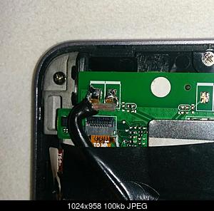

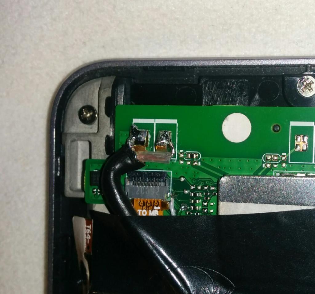

вопрос по gps антенне: на какой контакт паять центральную жилу, или без разницы? на него (в сторону планшета) получается тоже пойдет ток, не выйдет из строя гпс?
За вас погуглил и нашел ссылку: http://mod-book.ru/forum/showthread.php?t=1662 вам сюда
Спасибо! но все таки, на какой из контактов планшета припаять центральную жилу кабеля?

Сообщение от Airat Посмотреть сообщение
На тот, который не земля. )
