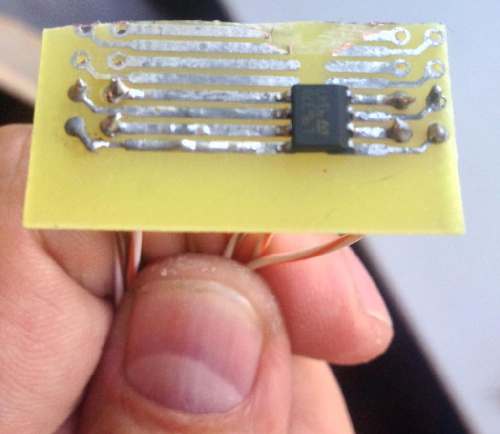

Спаял микросхемку. Теперь припаивать к плате буду.

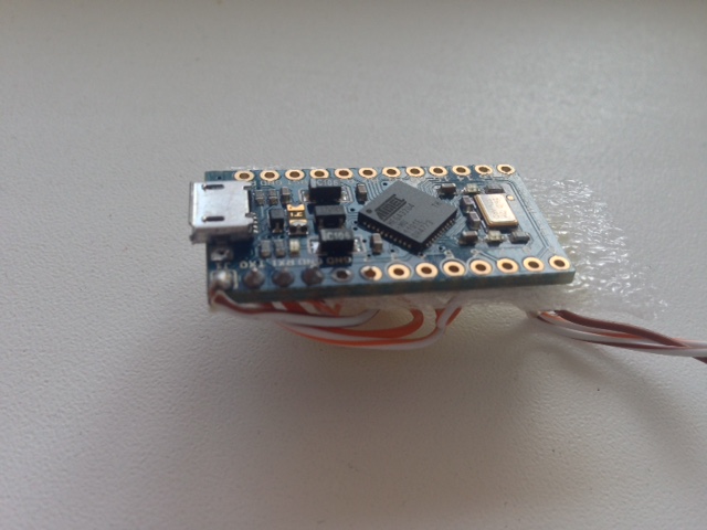

Как прошить:
Замыкаем контакты RST и GND перемычкой и вводим:
avrdude -v -p atmega32u4 -c avr109 -P COM4 -b 57600 -D -Uflash:w:MultiKeyboard.hex:i

Поставил последнюю прошивку на ATMega32u4.
Теперь он появляется в Nexus 7 как клавиатура и Android все время просит выбрать источник ввода. Т.е. чтобы пользоваться стандартной клавиатурой приходиться постоянно это указывать.
Не удобно. Есть ли решение?

не могу прошиться avrdude -v -p atmega32u4 -c avr109 -P COM4 -b 57600 -D -Uflash:w:MultiKeyboard.hex:i
"avrdude" не является внутренней или внешней
командой, исполняемой программой или пакетным файлом.
помогите плиз

avrdude - это программа, которую ещё нужно скачать. Вот её сайт.

А как восстановить Arduino Micro Pro до начального состояния ? Чтобы можно было загружать разнообразный код...
Или после прошивки это билет в один конец?
