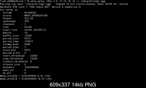

Сообщений: 1,776
Сообщение от tsynik Посмотреть сообщение
А точно внешняя карта - вторая (hw 1)? alsa_aplay -L и -l что говорит?
Все там нормально...две карты.
Жму ей играть...типа поет, но тишина
Далее , если карту отключить, она ругается.
Штатная карта не поет, т.к используется...пишет busy
....ща огг ей подсуну...

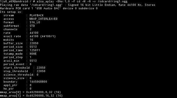

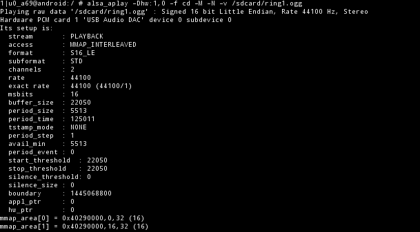

Карта онли 44.1, цифры нет. Только аналог.
На скрине что я давал выше, видно что у нее только один контрол и он на максимуме.
Кинул ей огг. Типа играет, но молчит зараза.
И с ключами.
alsa_aplay -Dhw:1,0 -f dat
В ответ ничего не говорит
На wav ругается...
