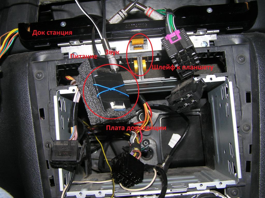

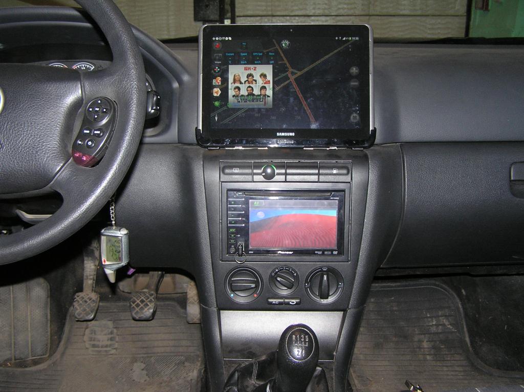

Звуки от генератора это же связанно с землей? В моей ситуации вообще по моему сложно, питание и звук подключены к планшету через плату от док станции, и далее по шлейфу через 30 pin'овый разъем к планшету (съемный вариант). Так вот когда планшет не установлен звук вообще очень сильный, хотя получается к входу головы в данном случае ни чего не подключено кроме платы от док станции. Когда планшет установлен срач становится тише, но все же есть, в паузах очень сильно заметно. Вот и хотел попробовать поставить BA3121.

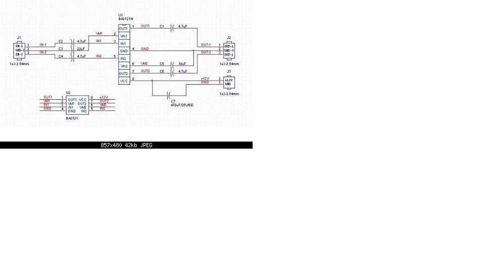

Всем привет. Прошу помощи!!! Вторую неделю бъюсь с наводками по звуку при работе компа. Купил BA3121, спаял схему - звука нет вообще. При этом небольшой фон всё таки есть, явно от генератора - при работе акселератора фон то появляется, то пропадает. Пока землю питания не соединишь с общим по выходу - звука нет. Если соединяешь, то появляется и звук и фон становится гораздо сильнее. Схему перепаивал 2 раза, с разными микрухами(у меня их пять штук), результата нет.

Кстати есть такая мысль - общий провод(звуковой не звонится на корпус), т.е. между общим питания и общим звука есть некое сопротивление, может микра просто не работает без чистой земли на 4 ноге???

Ну вроде победил ребус))) В отличие от приведённой схемы минус питания подал отдельно на 4-ю ногу. Соответственно выход GND на усь (6-я нога) с 4-й не соединял. И вынес платку из корпуса PC, по-ближе к усилку - шум пропал.
