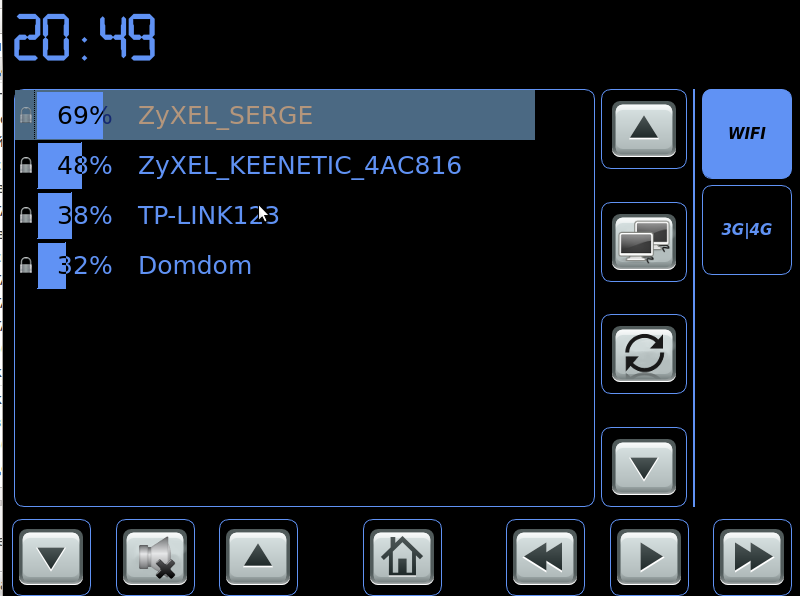

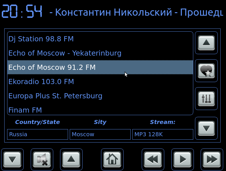

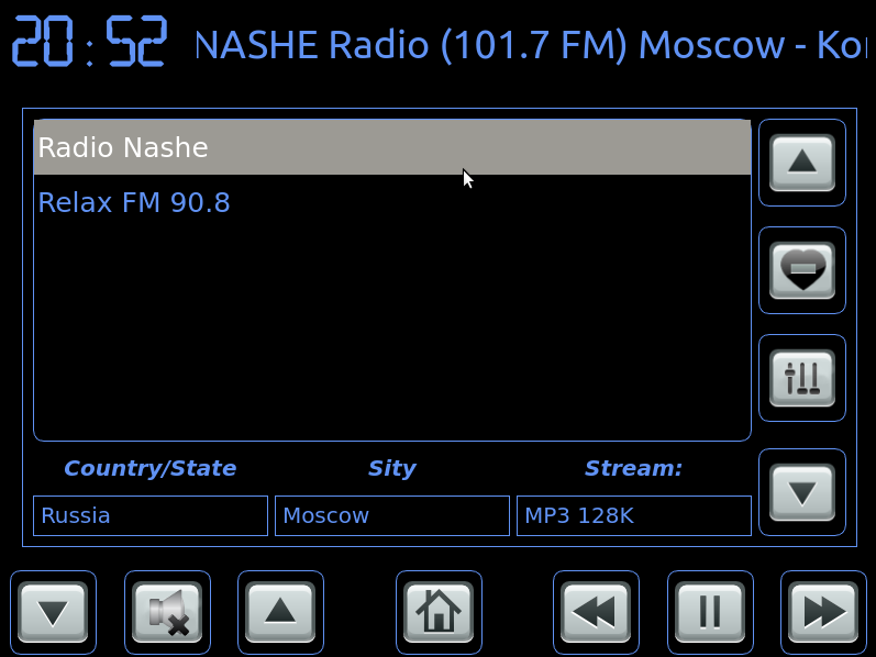

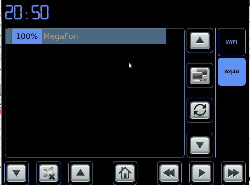

Добавлены два модуля: netmanager и radio-net
netmanager использует связку connman-oFono.
Интернет испытывался в реальных условиях на HUAWEI E173, и Nokia E51 - полет нормальный, только с модемом без внешней антены рвется связь - сигнал слабый.
radio-net использует версию gstcore не ниже последней, и базу данных сервера http://vtuner.com, может очень долго парсить станции по жанру или стране, лучше пользоваться поиском и добавлением в "Любимые"
И БОЛЬШАЯ ПРОСЬБА!!!!! Если кто-то (кроме меня ) пользуется оболочкой - постите баги в тикеты https://sourceforge.net/p/qcarpc2/tickets/.
А то сам всё не запоминаю: пока в машине юзаешь - находишь, пока доберешся до клавы - половину забудешь
Немного скринов:
