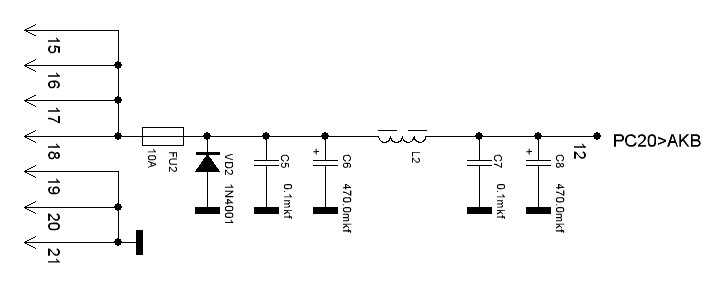

Предохранители: один общий по вводу +12в от АКБ, второй на питание периферии в т.ч. встроенного усилителя. Там еще между предохранителями диод стоит для защиты от неправильной полярности.
Катушка - дроссель. Вместе с двумя электролитами, зашунтированными керамикой (керамика SMD 0.1mkf припаяна с другой стороны непосредственно к ножкам электролитов) образует классический фильтр по питанию.
