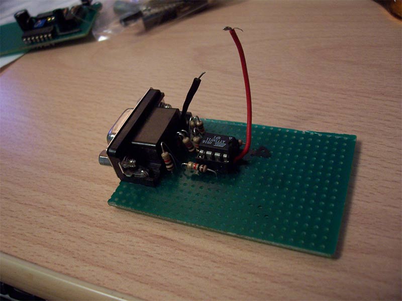

купил Attiny 11,(12ого не было в диповском корпусе) программа его не определяет, появилось подозрение что и не должна, т.к. у одинадцатого нет MOSI и MISO
Старый 14.02.2007, 00:52   #52
бл......, нашел список поддерживаемых устройств на сайте разработчика программы, там только двенадцатый.. твою мать... почему сразу это не увидел когда качал прогу.ууу..у.
завтра поеду искать tiny12 в дип-корпусе
вот фотка програматора
Старый 14.02.2007, 01:01   #53
Beer100 ты уж извини, но твой проект пока отложен в сторону (на фотке его видно слева вверхнем углу). просто идея с микроконтроллером нескольео проще и стабильнее, чем логика.

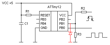

купил сегодня ATtiny 12, программой сразу же определился, без проблем прошился. но не заработал...
может я чегонить не так делаю?....
пробавал заливать этот файл и ипром и во флеш, и одновременно и туда и туда. не работает
вход 6ая нога (активный +4,8В, после делителя), выход пятая нога, остальные в воздухе.
PS первую версию тоже пробывал. ничего не происходит...

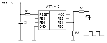

И не запустится, просто я не сказал еще про одну фигню. В datasheet есть слова: "When the RSTDISBL fuse is unprogrammed, this pin serves as external reset. When the RSTDISBL fuse is programmed, this pin is a general input pin." Короче, если ты с этим чипом ничего не делал, кроме прошивки, то 1-я нога по-умолчанию - вход сброса. Без его подачи при включении счетчик команд в неопределенном состоянии. На эту ногу сигнал начального сброса подается также, как и на все остальные процессоры - резистор + конденсатор.
Шить надо во флеш. EEPROM - это чисто для данных. Flash - память команд. В этой программе EEPROM не используется.
R1 - 100К
C1 - 1мкФ
R2 - 2К
R3 - 1К
Схема:

я так и думал что нужен reset,
делитель сделал по другому немного, R2 и R3 по одному килоому, и стабилитрон на 4,7В, так будет на входе всегда одно и тоже напряжение, и при десяти и при пятнадцати вольтах бортового напряжения.

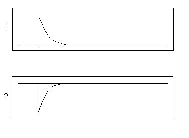

а это нормально то что после сброса (reset) на первой ноге будет постоянно висеть еденица?
просто на разных процессорах используется разный reset
просто в программе uniprof используется первый вариант сброса, а ты предлогаешь второй

Читаем Attiny11-12.pdf. Страница 5: "Reset input. An external reset is generated by a low level on the RESET pin." Соответственно, низкий уровень - сброс, высокий - работа. На странице 7 есть схема Figure 5, там именно то, что надо. Таблица 29 на странице 57 как считаются значения R и C и комментарий: "R should be in the range 3-100K, and C should be at least 20pF."
