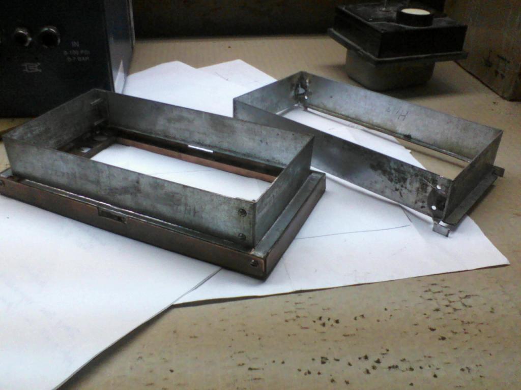

Очень хороший проект!
Особенно импонирует профессиональный подход - чертежи. Все очень грамотно описано. Ну и исполнение конечно! Пять балаф
- как работает это радио? Оболочка, как я понял, инкар?
- с питанием монитора - перебор - до 20в он держит уверенно. Хотя, справедливости ради, я тоже NSD15-12S12 ставил; правда больше для компенсации просадки - у меня питание из багажника подается.
- контроллер клавы - решение вполне правильное, но при таком подходе - я бы заказал разработку устройства "под себя"
- навыки работы с оцинковкой впечатляют. Оцинковка - мой любимый материал ноя ограничен 10см в ширину а то б я дел бы натворил...
p/s/ ну вот - проект еще не опубликован - а я тут ужо впёрся...

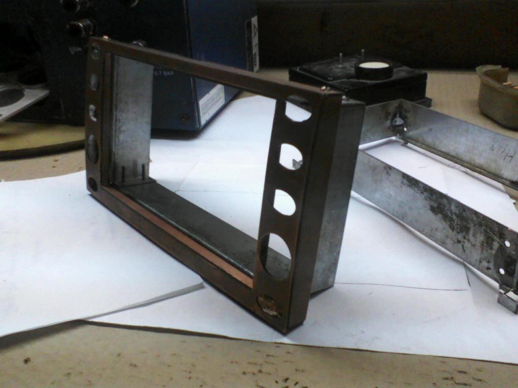

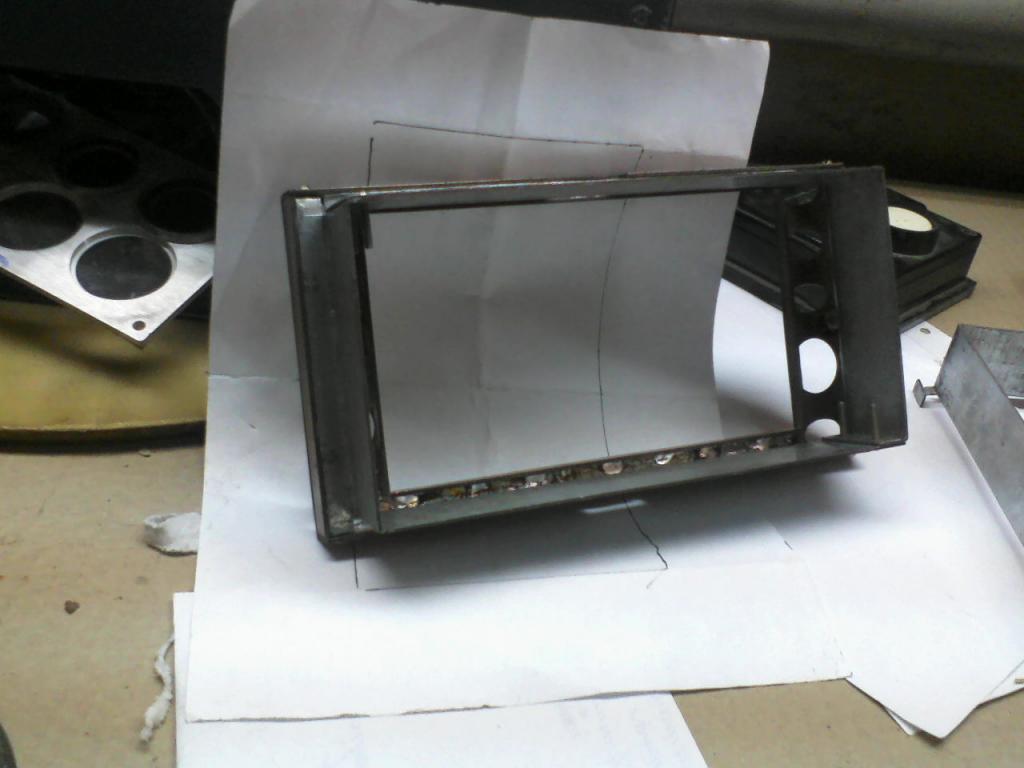

фото
ID:	24343   Нажмите на изображение для увеличения
ID:	24344   Нажмите на изображение для увеличения

Alex-L спасибо за отзыв

Мордвин is on a distinguished road
Да, крутяк, шабра!
Золотые руки!

Красиво сделано, у меня более колхозный вариант
Как с температурой внутри корпуса?
И что можешь сказать про USB Car Radio, как прием?

Alex-L
Оболочку инкар пока сильно не изучал не было времени купил ее во время акции когда цена на нее была снижена но по моим первым впечатлениям она на много круче центрифуги работает быстро интерфейс очень удобен и понятен одним словом я за эту оболочку здорово на дней потрудились . что касается радио это лучше из того что я нашел тестировал дома на домашнем компьютере по пяти бальной системе оцениваю на 4 правда с оболочкой идикар не тестировал . Смотрел твое радио очень хорошое решение у меня бы не хватило мозгов это сделать я дружу с электроникой не так как ты . Что касается блока питания для монитора установил его после того как сгорела плата контролера матрицы во время тестов сам не понял почему но вылтела микросхема памяти биуса пришлось купить новую за 3 тыс. Заказавать устройство управления кнопок под себя не вижу смысла контролер от клавы и так позволяет програмировать любую кнопку под себя . Еще я сделал себе токую функцию нажав на кнопку f-lock монитор переключается на камеру заднего вида что бы на ходу можно было посмотреть что происходит сзади не заглядывая в зеркала . эту функцию реализавал за счет твердотельного рыле .

Whymax
температура внутри корпуса толком еще не измерялось так как проект не завершен но исходя из потребления по току тепла выделяется не так уж и много во время испытания температура не поднималась выше 55 градусов к тому же я планирую к корпусу подключить патрубок от переднего обдува
Ток потребления составил 2.7 АМПЕРА это вместе с монитором порадовала низкое потребление материнской платы

Сообщение от KPOT113 Посмотреть сообщение
Whymax
темпиратура в нутри корпуса толком еще не измерялось так как проектне завершен но исходя из потребления по току тепла выделяется не так ужь и много во время испытания темпиратура не поднималась выше 55 градусов к томуже я планирую к корпусу подклбчить потрубок от переднего обдува
У меня корпус так же стоит в отсеке для магнитолы, первые 30-40 минут температура ЦП, южного моста держится 25-35 градусов, а потом поднимается до 60 градусов, больше вроде не греется.
Охлаждение минимальное (тихий кулер на ЦП 50x50x15 + сбоку на вдув 40x40x10 в половину мощности), теплоотвода нет (и сзади корпус открыт), корпус сейчас выглядит примерно как и у тебя.
А зачем подключать обдув к компу? Ты разве зимой от него не греешься?
Надо бы и мне посотреть на потребление тока в пике, в режиме простоя и при выключенном ПК (спящий режим).
