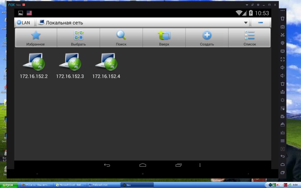

Пытаюсь начать с настройки ESпроводника. Перехожу в "LAN". Сканирую. Результат:
Что я делаю не так?
