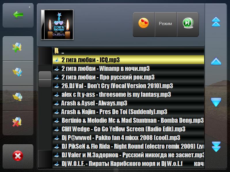

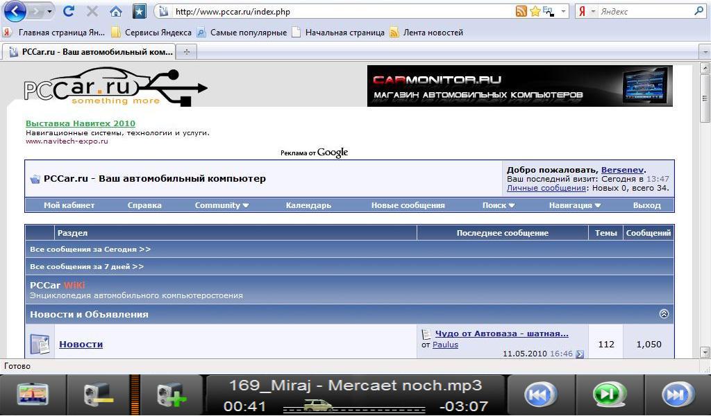

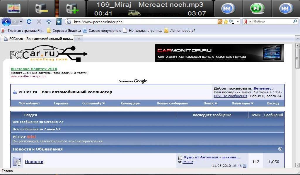

Итак, вот первая версия новой темы под CFStyle.
В архиве:
- 3 шаблона для встраивания приложений.
- Новые иконки и оформление.
- Новый экран аудиопроигрывателя (бета 800х600)
http://files.mail.ru/KMOE0N
Копируем содержимое архива в папку скина. В настройках выбираем тему Atrai7, а для встраивания приложений - шаблоны FSAtrai(1,2,3).
Пользуемся
