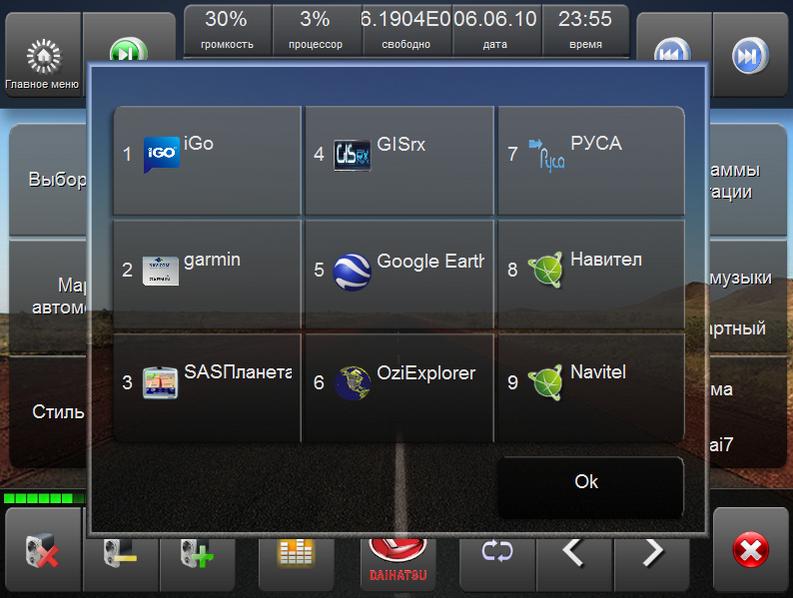

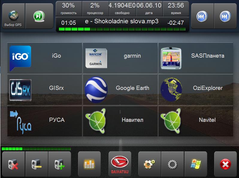

Еще одна "бяка" обнаружена".
Не совпадает заполнение "обоймы" программ навигации.
В настройках по вертикали, а при выборе GPS - по горизонтали.
ID:	17324   Нажмите на изображение для увеличения
