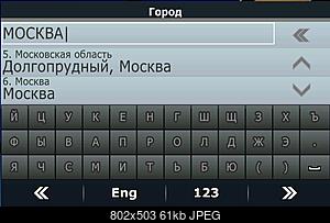

Старый 02.07.2011, 22:04   #537
развязки еще не все нарисованы в 3D
звук можно регулировать в winXP с помощью indievolume (есть в огороде). в win7 это можно делать штатными средствами винды.
PS в 5.1 добавили регулировку звука
для нормальной работы поиска я бы все таки рекомендовал загрузить "Евразию" "Москву" и "МО" (очень важно что бы карты были последними и в выборе карт напротив них была включена галка). если ищешь город то программа выдаст тебе список из нескольких вариантов, над населенным пунктом будет написано на какой карте. выбирай москва/МОСКВА. при повторном поиске город выбирать не потребуется. но если это будет нужно. то делается это кнопкой назад.
