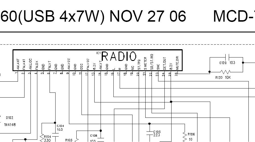

а что за тюнеры, кинь сюда фотки или линки на описание, может я помогу, захвата может не быть из-за низкого уровня Vco
Один от Мистери, кусок схемы во вложении (и схема в ПДФ).
Второй пионер, модели я незнаю, стоял в штатной тойотовской магнитолле, у меня есть только распиновка ножек
Третий от LG помоиму, достался в дар, я незнаю от какого мафона он, он новый, по всем надписям на нём и на микрухе внутри него я ничего найти несмог... банально незнаю где у него что...
