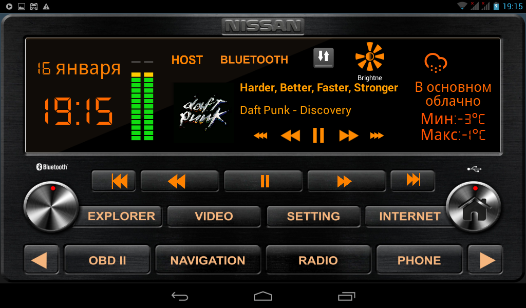

Вот новенькую оболочку наваял. Пока еще не все настроено.

Сообщение от AlexBor Посмотреть сообщение
Классно
Таскер? Или как?
Исходник для фотошопа есть?

Интересно получилось...А два зеленых индикатора,–это что за виджет?
Или это все только картинка?

Спасибо за оценку. Tasker здесь не применялся, только виджеты. Некоторые виджеты пришлось немного подредактировать под свои задачи (распаковывал, менял картинки и снова запаковывал). Фотошоповских исходников нет. Я работаю в Xara Designer Pro. Есть картинка в формате PNG с разрешением 1024*600.
Два зеленых индикатора - рабочий визуализатор ( виджет по адресу: https://play.google.com/store/apps/d....musicvu&hl=ru)
Все надписи на индикаторе: host, bluetooth, передача данных и яркость - интерактивны (работают как выключатели). Яркость имеет восемь градаций регулировки и возможность по двойному клику перейти в автоматический режим.
выложи куда нить )))
