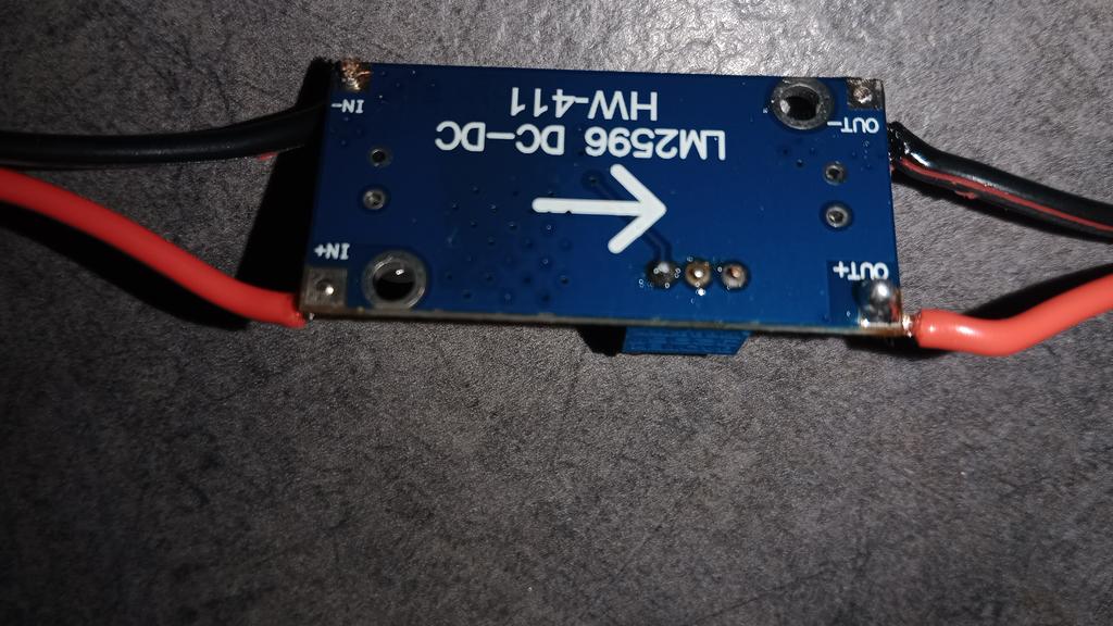

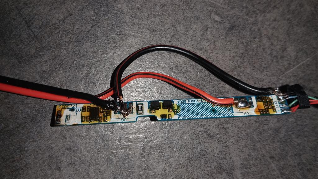

На нексус 7 2013 удалил батарею. на контроллере батареи впаял перемычку и резистор вместо датчика температуры. планшет перестал включаться. напряжение давал от 4 в. до 4.7 пробовал без контролера тоже самое показывает надпись Google и выключается. может кто знает в чем проблема?

Фото есть, как переделан контроллер? Сечение проводов желательно 0,75мм.кв., если их длина не более 25-30 см. И перемычка такая же. Проверьте ещё качество пайки резистора, который вместо термистора впаяли. Напряжение на планшет подавать в границах 4,3--4,4V.
DC-DC преобразователь должен быть с гарантированным током нагрузки не менее 2,0А.

но даже без контроллера батареи не включется
