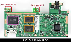

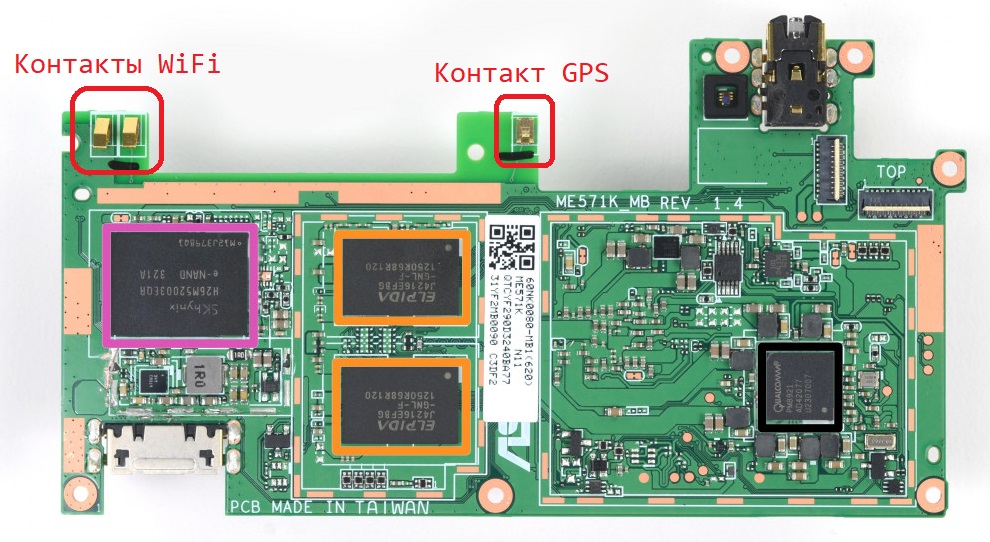

Здравствуйте. Помогите советом: планшет нексус7 wifi, при подключении wifi с телефона (раздача) часто даже не может найти сеть, хотя в сохраненных сетях присутствует. Это бывает не постоянно, но очень напрягает. Может я в настройках что то не включил?
Возможно плохой контакт на антенне (подогнулись пружинные контакты на плате). Они расположены с обратной стороны платы.

Снял, разобрал, проверил. Вроде все хорошо. Поставил обратно, завтра проверю. Спасибо.

Все то же, все так же...

Сбои могут быть из-за прошивки, если не сток... "Устали" разъёмы межплатного шлейфа (который "серый"...), причина может быть в самом шлейфе... "Сходу" обозначить, что конкретно - очень трудно.
