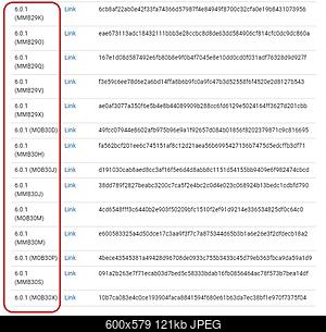

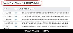

Ребят подскажите пожалуйста какую прошивку поставить на Nexus 7 LTE что блин работала нормально, а то только установил, он мне со старта ошибка google это какой то капец сил нет ни каких.
Ставил 6.0.1 MOB30X
Спасибо!
devin1972 вне форума   Ответить с цитированием
Старый 28.07.2021, 13:49   #5148
Сообщений: 2,669
Сообщение от devin1972 Посмотреть сообщение
Добрый день!
Ставил 6.0.1 MOB30X
Спасибо!
Если выбрана крайняя стоковая прошивка конкретно под ваш планшет (LTE и правильно указан номер сборки именно вашего планшета) и всё сделано по инструкции, то проблем быть не должно.

Если выбрана крайняя стоковая прошивка конкретно под ваш планшет (LTE и правильно указан номер сборки) и всё сделано по инструкции, то проблем быть не должно.
Вложение 52491 Вложение 52492
Но они есть блин.
Может до меня этот планшет прошили не той сборкой, допустим, тогда как узнать правильный номер?
Спасибо!
Старый 28.07.2021, 14:10   #5150
Сообщений: 2,669
Но они есть блин.
Спасибо!
Здесь всё описывается "по шагам"...
