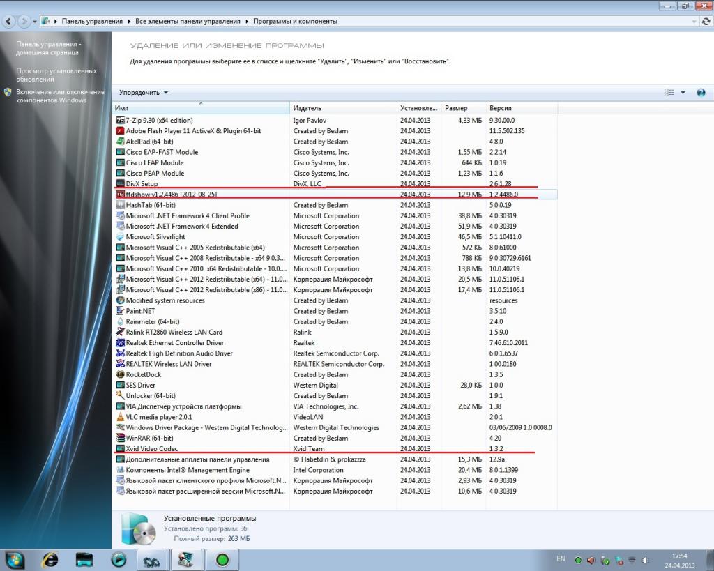

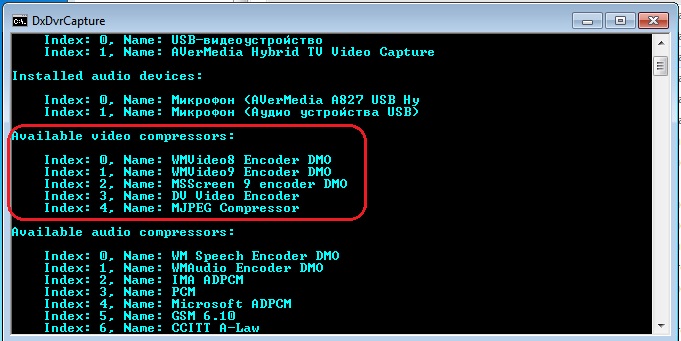

Старый 24.04.2013, 19:22   #510
prts
Регистрация: 26.03.2011
Город: dfgh
Машина: dfgh
Сообщений: 591
Илья
Начал эксперименты на CarPC (в домашних условиях, последний вариант).
1. Почему-то сервис не стартует в автомате, приходится стартовать принудительно.
2. Поскольку хочу в машине писать с двух камер (вперед и назад), то планировал для записи задней камеры использовать Minicam. Но тут начались проблемы: программы откатываются работать вместе (вернее работают, но странно). Захват задней аналоговой камеры через ТВ тбюнер, подключаемый через USB.
Так вот:
- если запустить сначала Minicam, а потом сервис - до запуска сервиса программа пишет, затем пишутся пустые файлы, если пытаться запустить наоборот - программа не запускается. Причем, сервис запускается не с первого раза. Долго не мог понять в чем дело, затем обратил внимание, что при запуске сервиса - запускается и ТВ тьюнер. Предполагаю, что происходит какой-то конфликт и обе программы пытаются перехватить поток с аналоговой камеры, хотя для сервиса стоит только ВЭБ камера.
Нельзя с эти что-то сделать??
3. Установил дополнительно кодаки DxDvrCapture их не видит. Почему?
Выкладываю лог (эксперименты с запуском в 17.30), фото кодаков установленных и что видит программа
ID:	31058   Нажмите на изображение для увеличения
Тип файла: zip DxDvrCapture.log.zip (2.4 Кб, 930 просмотров)
