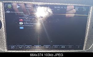

подскажите у меня при запуске ЯН вылезает вот такое окно,
как его убрать или сделать чтобы оно само пряталось?
Очень просто... у тебя бридж не подхватывает данные с гейта, либо гейт горит красным или желтым, те сам не передает данные ..
если обратишь внимание на свой рисунок (очень засвеченный между прочим), то в правом верхнем углу увидишь два кружочка - желтый и синий.. так вот желтый - это стрелка, данный цвет сигнализирует, что что то с gps данными не то (либо бридж, либо гейт, выше уже писал)... синий - бридж... мышкой потяни от этих кружочков вниз, появится меню, выбери бридж, выбери три точки, потом настройки и посмотри данных нет)
Я, кстати, по желтому кружку стрелки определяю, что не работает GPS и тупо закрываю блюстак и вновь его открываю... если в икаре скорость показвает, а GPS не работает, значит дело в бридже.. и перезапуск, как правило (мне по крайней мере), помогает....
