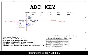

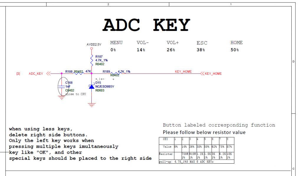

Мне ХДМАй в нем не нужен. Способ чута через рековери такой же пробовал. Рутанулся вышеупомянутой китай прогой, а китайский SU рутэксплорером подменил на русский. Кстати, китайский и русский SU работали одновременно, предоставляя друг другу права суперпользователя. Коллеги, киньте стоковое FM приложение, если оно у кого было вообще.
ЗЫ: а рут через АДБ я не видел.
Сообщение от han2001 Посмотреть сообщение
Вот немного инфы о Zenithink C71a. За Wi-Fi/BT4.0/FM/GPS отвечает маленький модуль AP6476
Вполне норм. модуль, БТ4.0, для любителей экзотики есть FM трансмиттер
ЗЫ: Одно печалит. По сравнению с моим Pipo U1pro экранчик совсем плохенький. Но это объяснимо, за 100 долларов чудес не бывает.
UPD: Посмотрел схемку планшета Texet M-9741 на AML8726-MX. Можно прикрутить без особых ухищрений 8 резистивных кнопок, не считая Повер.
А потом переназначить по своему вкусу.
Вот кусок схемы:
