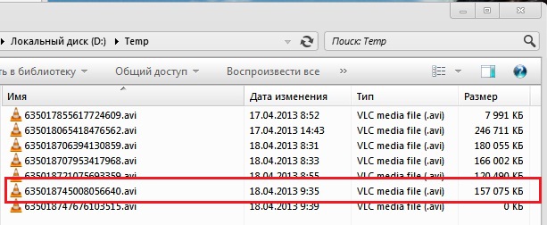

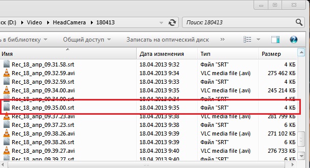

Проверил запись данных GPS:
- Franson GpsGate 2.6 (режим эмуляции) запускается с системой
- сервис и программа контроля - также.
Данные GPS не фиксируются до тех пор пока не остановишь и не запустишь сервис снова. Видимо сервис стартует раньше Franson GpsGate 2.6. Вероятно надо сделать задержку запуска сервиса, чтобы успела запуститься программа GPS или исправить захват данных GPS/
Кроме того заметил, что если останавливать, потом запускать сервис в папке Temp остаются файлы.
Даже обнаружил такой вариант - в папке Temp - видеофайл, в папке Video - файл титров.
Думаю надо сделать автоматическое стирание всех файлов в Temp при выходе, чтобы не пришлось потом в ручную ее чистить.
