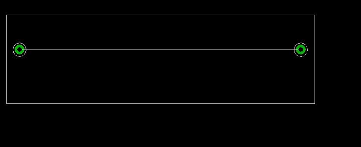

версия на второй странице таки называется 12v-ATX.3.1lay.rar

Сообщение от БАЛУ Посмотреть сообщение
там лежит вот это

Сообщение от alex__k Посмотреть сообщение
там лежит вот это
а ты открой 2 вкладку внизу Плата 1

Сообщение от Krock Посмотреть сообщение
спасибо разобрался
