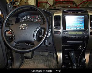

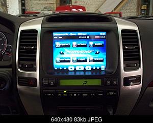

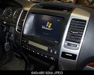

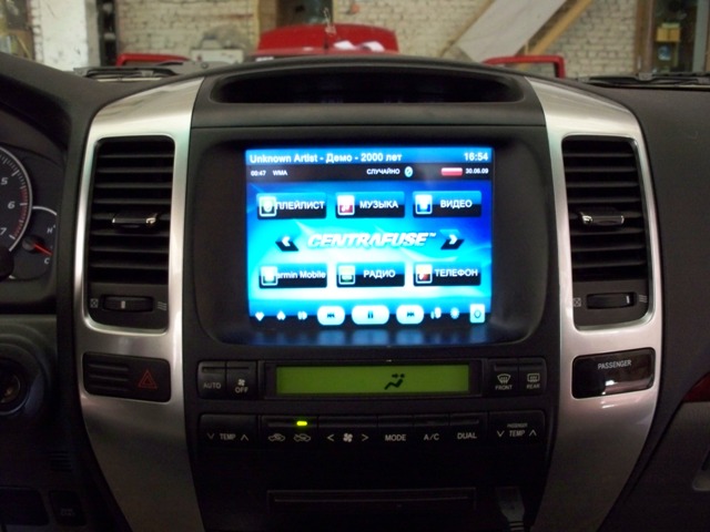

Вот и подходит к концу первый этап нашего первого проекта автомобильного компьютера!!!
Компоненты:
Car PC
Системный блок:
-Celeron DualCore E1400 2.00Ghz 512Кb box,
-MB ASUS P5KPL-СM s775 mATX,
-DIMM 1024Mb DDR2 PC2-6400 Kingston,
-HDD Mobile 320GB Seagate 5400об/мин, 16МБ кеш, SATAII-300, 2.5 дюйма,
-AVerTV HYBRID + FM с Д/У TV,
-плата видеонаблюдения AVerMedia 4EyesPro,
-SC Creative SB X-Fi Xtreme Audio (SB0790)
-блок питания М4-АТХ 230W
Монитор тач Liliput GL 859-80NP/C/T 8" 800х600
Внешний DVD slim нойтбучный
Радио LART
Видеокамеры 3 шт
Garmin GPS USB 18
Блютуз
GPRS модем
Картография Garmin City Navigator + карта дорог Украины
ELM 327
Тачпад Easy Cat 2 Button
WiFi
Аудио-система
Усилитель helix db five
Фронт AudioArt Revolt s650
Тыл AudioArt SX65
Сабвуфер kicker cvt65

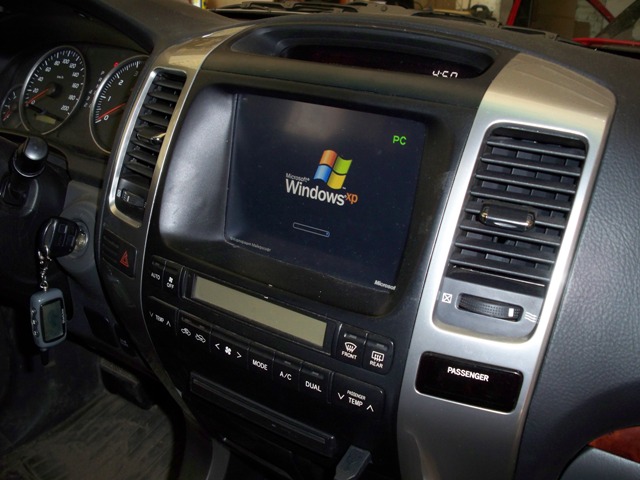

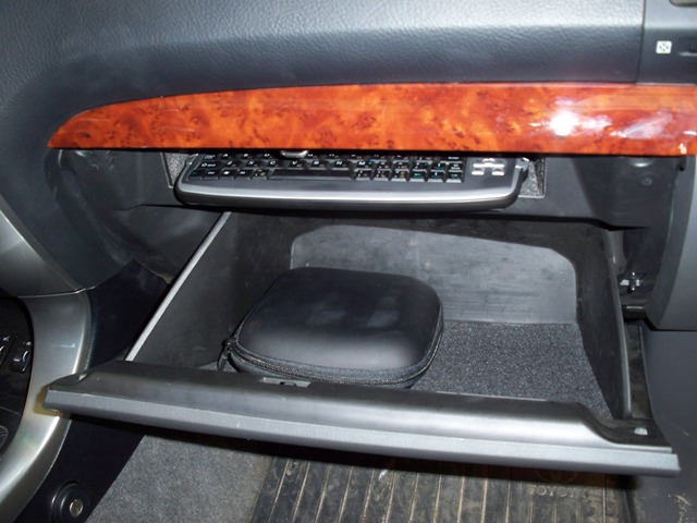

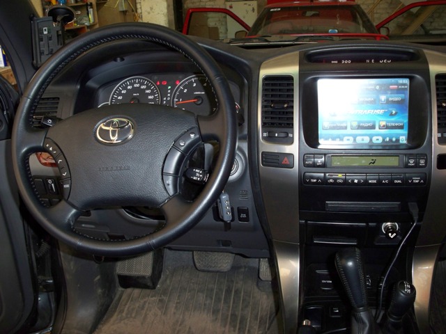

Системный блок установлен под передней пассажирской сидушкой (сорри забыл сделать фото), под водительской установлен усел. Переделана родная тоётовская рамка двухдиновая, для адаптации лилипута. За монитором установлено два хаба куда подсоединены практически все юсб устройства.
Питание подключено таким образом, чтобы через полчаса после выключения зажигания комп выключается.
На основе вышеуказанных компонентов построена ауди-ситема, зашумлены двери и часть багажника, кроме того планируется дополнительно подключение центрального канала.

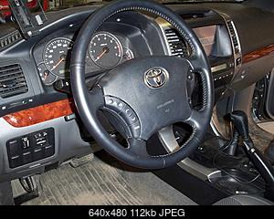

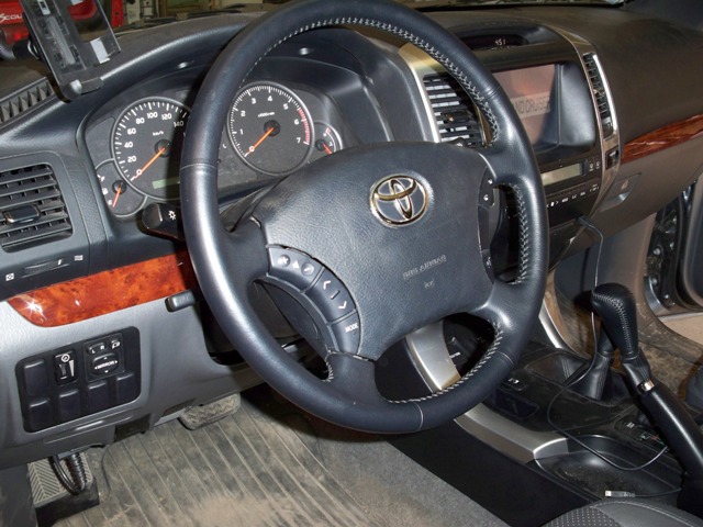

Закуплены отдельно штатные кнопки управления с руля и подключены через контроллер клавиатуры. Кнопки были вставлены в штатные места, единственное, что пришлось подрезать немного руль.

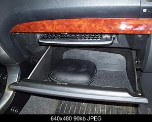

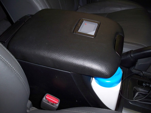

Управление компьютером осуществляется:
• Тачскрином
• Беспроводной клавиатурой
• USB тачпадом

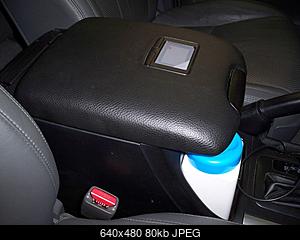

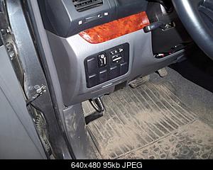

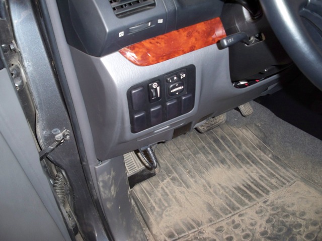

Дополнительно подключены к родным кнопкам команды Esc, Reser, Power
Установленная оболочка Центрифуга
Название: отдельные кнопки.JPG

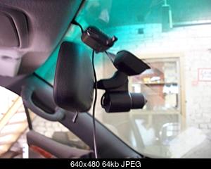

Что самое интересное, больше всего боялись некачественного приёма радио и наводок, с первым проблем вообще нет, подключили к родной антенне и работает очень даже прилично. По звуку наводок нет, есть немного на мониторе, но это за вторым заездом исправим.

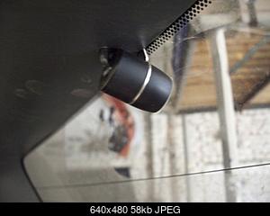

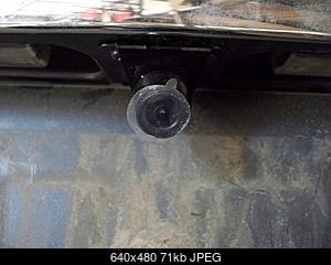

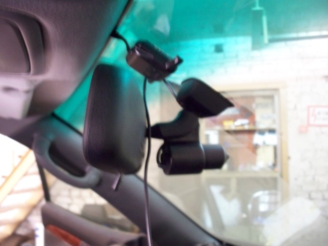

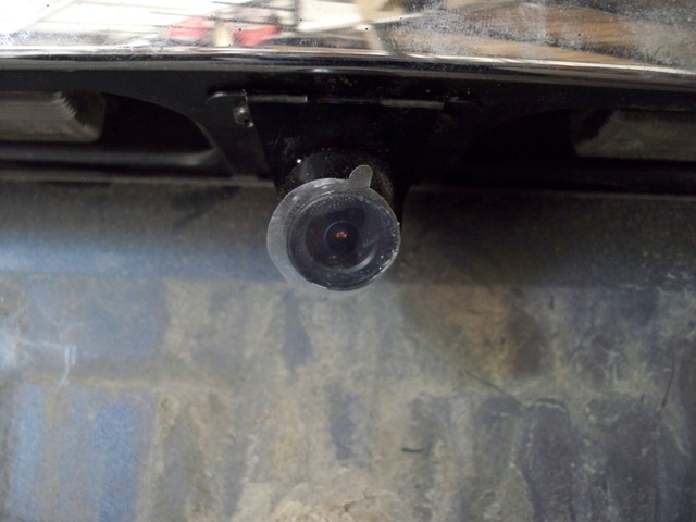

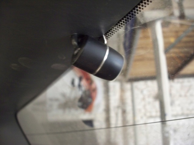

К компу подключены три камеры: задняя, передняя и ещё одна задняя, установлення в салоне, при помощи родного ПО есть возможность как смотреть их одновременно, так и по очереди, кроме того, как я уже писал передняя камера пишет, а задняя верхняя выведена напрямую в центрифугу и включается нажатием одной клавиши.
Название: Камера заднего вида.JPG
Название: Камера задняя 2.JPG
Название: Передняя камера.JPG
Все родные кнопки на руле работают по своему назначению, только кнопку MODE прикрутить не можем, были бы рады если бы кто-то подсказал.
Рамку будем переделывать, потому что экран всё-таки бликует, потому будем ставить его глубже, чтобы был козырёк.

Возникла проблемка с монитором Liliput GL 859-80: припереключении на заднюю передачу камера включаеться реально через секунд 30 и наоброт так же долго. Кто-то сталкивался с подобной ситуацией?
