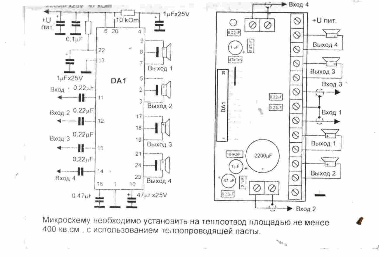

подскажите номиналы резисторов и кондерев которые стоя на входе
tda 7560 а то в украине их не савят

А как звучит? Например в сравнении с TDA8571J ?
Я думал там что-нибудь типа такого: http://www.vegalab.ru/forum/showthread.php?t=7731
Этот усилитель планируется как бюджетный вариант, простой и технологичный. Параметры, разумеется, определяются применяемой микросхемой, никаких схемотехнических изысков не предусматривается. Сравнение по звуку с другими усилителями не производилось.
В финале длина применяемого в корпусе алюминиевого профиля будет в двое больше, подключение внешних цепей посредством винтовых клеммников, планируется фильтр по питанию, защита от перенапряжения и переполюсовки, опционально гальваническая развязка входных сигналов а-ля Mystery MAD GL. Пожелание разместить переменные резисторы для поканальной регулировки входных уровней рассмотрим. Но есть сомнения.

Сообщение от vihr76 Посмотреть сообщение
подскажите номиналы резисторов и кондерев которые стоя на входе tda 7560 а то в украине их не савят
В даташите и в схемах попадающихся в интернете только кондеры по входу 0.1 - 0.22мкф. В схемах от МастерКита обвязка присутствует, но номиналов нигде нет.

Не забудьте о том, что эти усилки имеют очень дурную привычку - громко пукать при включении. Т.е. выводить его из режима mute или st-by нужно через несколько секунд после подачи питания. И по хорошему загонять в эти режимы ДО снятия питания.

У меня, например, усилитель на TDA8571J Параметры интегральных усилителей практически одинаковы. В 90% автомагнитол стоят именно такие усилки. Мне не нужен супер звук, меня вполне устраивает и этот. У каждой задачи своё решение и своя цена этого решения. Кстати с нормальной акустикой (не штатной Lancer-X ) этот усилок звучит очень даже достойно. Другой вопрос в целесообразности конструктивного размещения такого усилителя в отдельном корпусе... но тут уже хозяин-барин.
Кстати о переменниках по входу. Вполне допустимо и даже нужно. Но ставить четыре переменника не совсем удобно, имхо. Я у себя поставил два сдвоенных - они у меня регулируют отдельно ФРОНТ и ТЫЛ. Ибо баланс корректировать приходится редко (имхо опять же), а если и нужно, то можно это сделать и средствами ОС.

у меня сильные шумы от винта и (сенсорного монитора или мышки )думаю что RC делитель их убет
В последнем слове пропустил какую-то букву: или "Ь" или "Е"
Вряд-ли... Для начала попробуй отделить сигнальную землю (нога 13 микросхемы) от силовой земли. Посмотри как это сделано на примере TDA8571J - сообщение №17 в этой теме.
