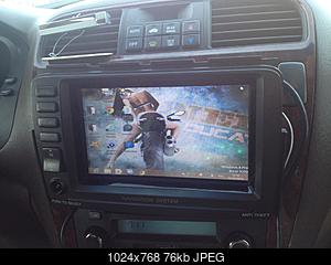

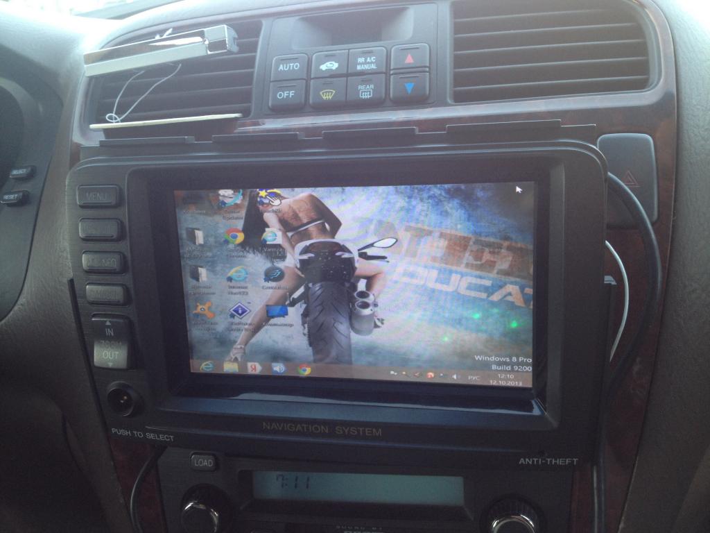

Все сделали, RGBs взяли с синего разъема идущего на монитор (20пин), родной кинескоп выкинули, кнопки оставили. Важный момент, взяв RGBs сигналы, их надо перерезать, чтоб в монитор они не заходили, иначе картинку не увидеть. Всем спасибо кто помог

Вот что вышлоНажмите на изображение для увеличения

А что с картинкой ? Почему ужата по краям?

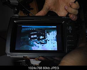

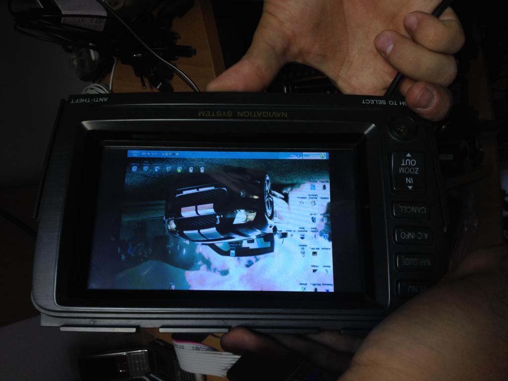

Это проверка на ноуте, в машине все четко

Единственное картинка родная которая с инфой от машины, не такая четкая как на старом монике, но с этим мы даже пытаться не стали настраивать, все понятно, на нажатия реагирует
