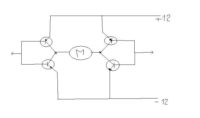

Осмелюсь предположить, что ток потребления твоего моторчика выше чем сидюшного - по этому электроника думает что лоток уперся во чтото и дабы не попалить - закрывает лоток... шас нарисую схемку из четырех транзюков

На стрелочки цепляются провода от электроники к моторчику...
Транзисторы КТ814-КТ815 или мощнее

den_sad
схемку если не сложно накидай - оч инетересно, но дело точно не в моторчике моем. я отсоединил сидишный мотор от механики, включил сидюк в сеть, нажал eject - работает, через 3 секунды уходит на реверс. потом возвращается. вот такой, блин, непостоянный.
пока писал ты схемки уже нарисовал
спасибо!

спасибо!
Я думаю если на мотор подать полные 12 вольт он откроет и закроет гораздо быстрее - может проканать...

den_sad
присоединил 12 вольт к мотору - закрывает/открывает в 1 секунду

Сообщение от first Посмотреть сообщение
den_sad
всё прально, по истечении трёх сек. он и должен двигать назад. так почти все сидиромы работают, некоторые тупо останавливаются, до тех пор пока не нажмешь кнопку выброса
со схемой не спеши 12 вольт на мотор кидать, для начала проверь какую напругу родной драйвер на мотор дает, а то если он от трех вольт заработал есть сомнение что он от 12ти не сгорит
