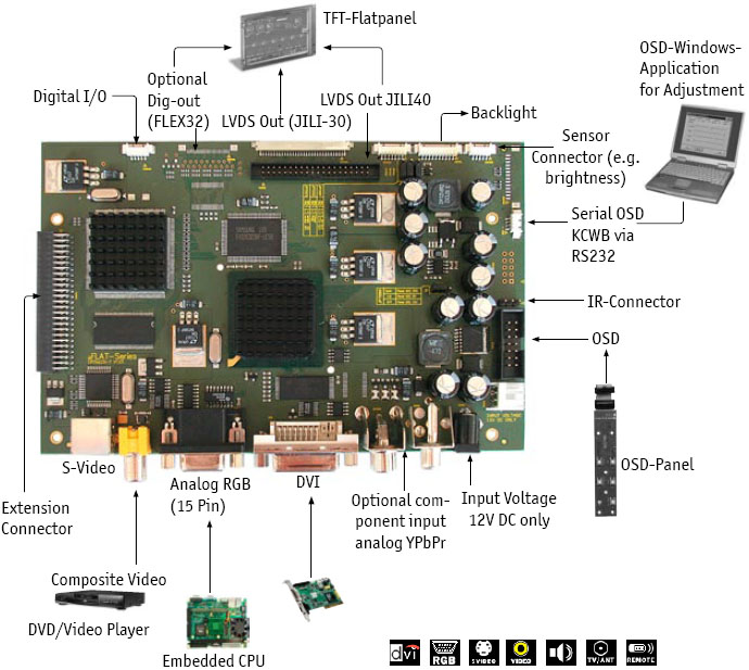

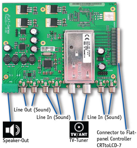

По умолчанию Вот это зачётная штука!!!!
Даташиты смотрим здесь: www.kontron.com
OSD программируется через RS232
TV нарасчивается через разъем расширения.
2го января буду узнавать стоимость ;-)
