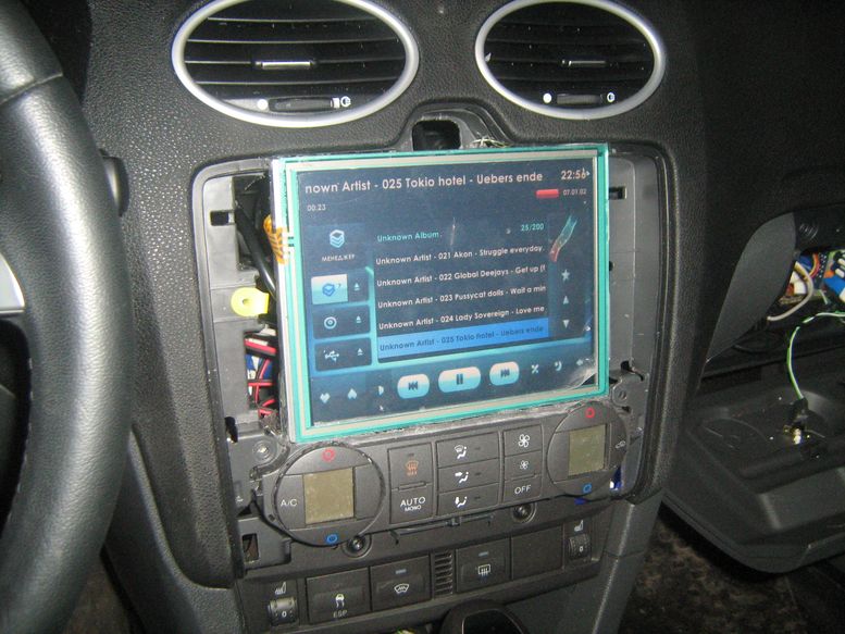

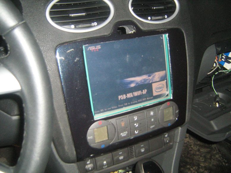

Обещанные фотки восьмерки 4:3
Здесь матрица приложена к отверстию -
как и говорил пропилена часть блока управления КК и верхушка (верхушка просто режется острым канцелярским ножом)
А здесь приложена подаренная рамка, предлепильный вариант - осталось сделать окаемку под матрицу и вывести кнопки управления...

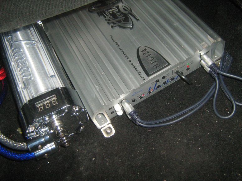

Закончена установку под сиденья усилителей,
под водительским разместился Lanzar HTG424 1200W и кондей Lanzar 2.4F - места для ног пассажиров совсем не осталось - вывод - пассажиров не берем обслуживает фронт и саб
Разъемы и контакты кондея планирую загрыть уголком из оргалита
под пассажирским, некогда ведущий усилок Blaupunkt GTA485, обслуживает зад и планируемый мидлбас в перед...
Звук в процессе тонкой настройки!

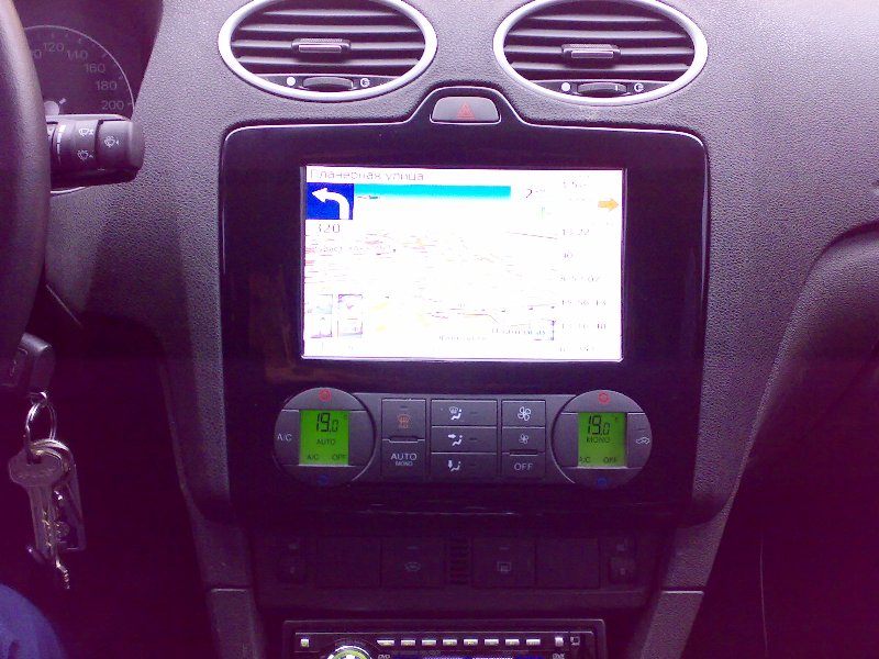

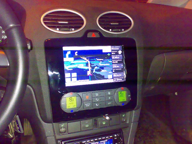

По просьбе трудящихся! Рамку сделал давно, тока фоты вывесить не смог.
