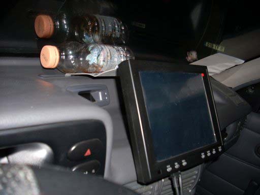

полоска алюминиевой жести, пустая пластиковая бутылка и 10 минут времени... в итоге - временный подвес для моника. Можно кататься и тестировать пока готовится нормальный подвес.

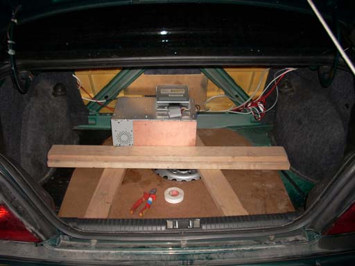

Весь вечер мучался в багажнике - комп должен крепиться к полу, а пол очень неровный. Пришлось заняться выравниванием.

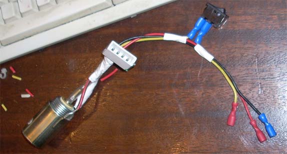

Для тестирования компа дома, сделал переходник питания:
на одном конце разъем для обычного АТХ блока питания (молекс), на другом прикуриватель и клеммы как в машине. Один из проводов питания разорван выключателем, чтобы иммитировать ключ.
Также доделал розетку для питания различных устройств - холодильник, инвертор, фонарь и тп. Задумано было давно, но до реализации добрался лишь сейчас.

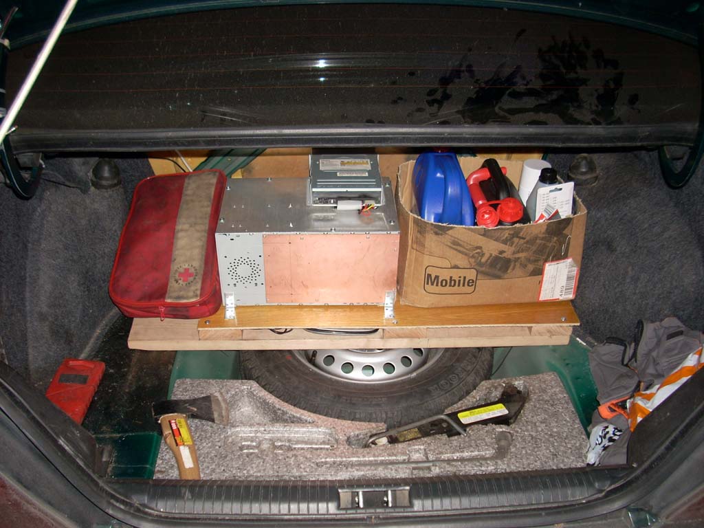

Выровнял часть пола в багажнике, ровно столько, сколько нужно для компа и ящика с барахлом которое живет в машине.
На чем остановился....
Багажная часть доделана, комп стоит на месте, приемник GPS стоит на месте, небо видит нормально, в зеркало заднего вида видно индикатор приемника. Комп запускается автоматически, пока вынул предохранитель, чтобы отключить его.
