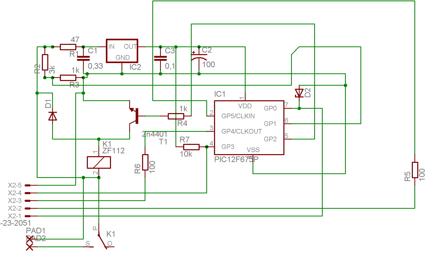

вообщем посетив сегодня Митьку купил вышеобозначенную микросхему, которая во 2-й схеме. Устал голову ломать как в 6 ног уложиться... стоит она всего 55р, как 12ф629, поэтому нафиг... больше голову ломать не будем, светик и кнопка теперь на одном проводе чтоб меньше вести проводов наружу, выхода с гены не будет, будет задействован внутренний АЦП, который все 3 состояния АКБ мне и скажет... , проводок с сиги оставляем по просьбе народа, кто захочет может пищалку паралельно светику подключить сам.... отдельно в схему не вижу смысла его вводить, на этом думаю прения по схеме больше вести не будем, алгаритм работы остается последний тоже, в следующую смену (через 4 дня) буду плату разводить...

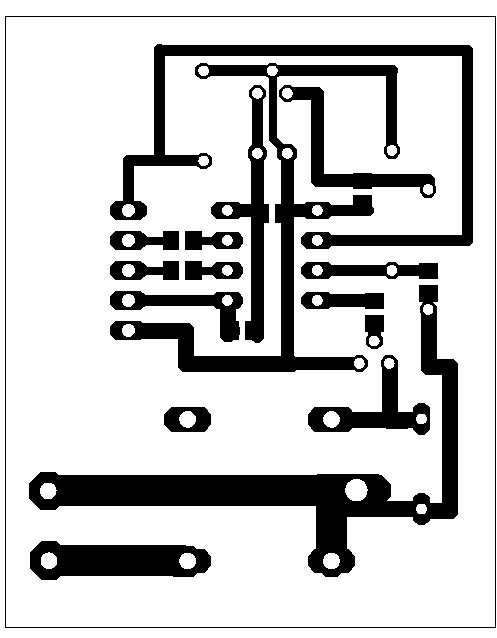

во вторник я думаю уже плата будет...

Сегодня закончил разводку для платы, так что начинаем писать прогу для пика... рисунки чуть позже выложу...

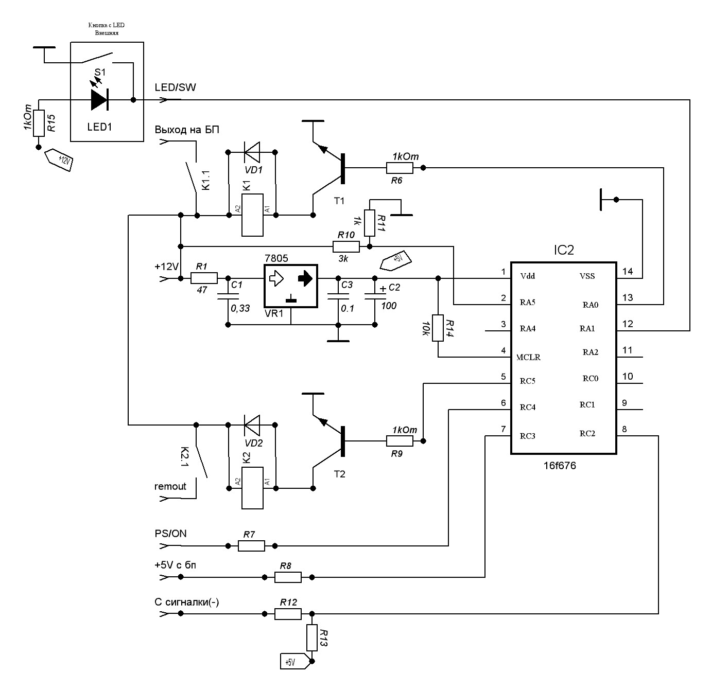

Сообщение от Трек Посмотреть сообщение
При выключении Компа выход REMOUT отключается сразу, далее контроллер ждет отключения БП, или принудительно заканчивает работу БП через минуту, если одно из приложений зависло и БП в течение минуты не отключается.
Дяденьки - не бейте , я хотел заострить ваше внимание на функции контроллера с названием REMOUT.
Конечно эта функция может быть не актуальна для тех у кого магнитолла есть в инсталляции, НО по статистике чуть ли не 50% народу пользуется только компом.
По той же мною лично накопленной статистике я ниразу пока не видел ещё компа, который при попадании на звуковую карту напряжения не бУхал бы сабом и динамиками по низкой частоте, такая же ситуация происходит после того, как питание на звуковухе пропадает.
Поэтому рацианализаторское предложение (раз уж делаете массовый продукт), продумать ещё задержку некую выхода REMOUT при загрузке компа.
Тоесть алгоритм должен быть ИМХО такой:
контроллер начинает грузить комп, но выход REMOUT сразу не включает, дабы исключить бумц в начале и в начальной стадии завершения работы компа сразу обрубает выход REMOUT, дабы исключить бумц в момент непосредственного выключения компа.
PS Такая фишка (мне кажется так, но не уверен) есть на БП M1.
Старый 19.09.2007, 21:24   #47
Трек
Регистрация: 30.07.2007
Город: МО Красногорск, Химки
Машина: калина2
Сообщений: 249
Трек is on a distinguished road
у меня счас этот ремоут и есть... а вот от реле БП в схеме я отказался(минимализм меня добьет када нибудь), потому как кому надо, тот сможет с помощью 2 диодов и выносного реле его сам сделать( а выносное реле по-любому надо...)
Трек вне форума   Ответить с цитированием
Тоесть в текущей схеме разрабатываемого котроллера так уже есть?
ну паять-то не все умеют
может сделать 2 версии контроллера тогда?

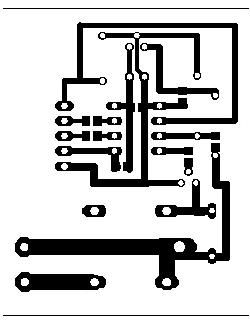

Воттакой вот минимализм....
