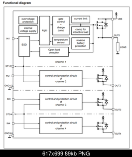

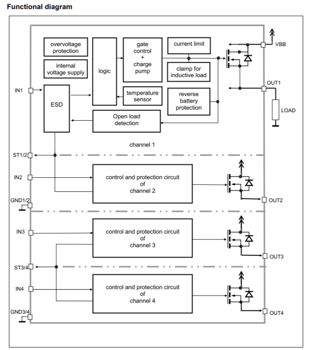

ITS724G, если по простому, представляет собой управляемый выключатель на 4 канала, с защитой по превышению тока и температуры.
Подавая на канал IN1-IN4 слаботочное напряжение ( в нашем случае >= +5В), этим включаем "силовое" выходное напряжение (+12) на соответствующих каналах OUT1-OUT4.
следующая часть

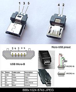

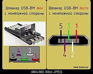

Неправильно

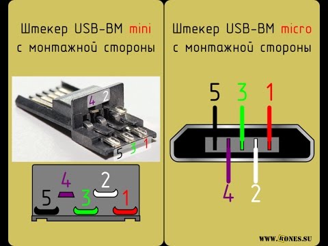

Для подключения только по ЮСБ ( если не хочется потрошить планшет) можно подключать так:
Вывод "Батарея планшета" никуда не подключаем. Там постоянно есть 4,2. На батерее реального планшета напряжение не пропадает, а только гуляет 3,8-4,2
Вывод "+5V POGO" (на самом деле он подписан как "+5V_USB_(POGO)" ) подключаем на +5V microUSB.
У себя в стационарной установке 7-2012 я подключал +5V_USB_(POGO) как раз на контакт POGO.
Вывод "HUB +5V" подаётся на хаб. В хабе отрезаем +5В, идущее к планшету ( отпаиваем провод).
Вывод "-Y-OTG" подключается к 4-му контакту microUSB. Делается это для корректной переинициализации юсб устройств при выключении зажигания. В общем случае нужно сделать кабель, типа такого.
Вывод "- GND PLANS" подключается к выводу - microUSB (пятый контакт) И!!! к минусу питания хаба.
Вывод "- REM out" (+12V) подключается на управление выхода REM внешнего усилителя звука, если он есть.

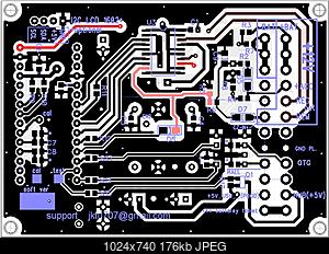

Ps
