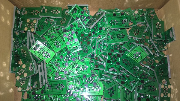

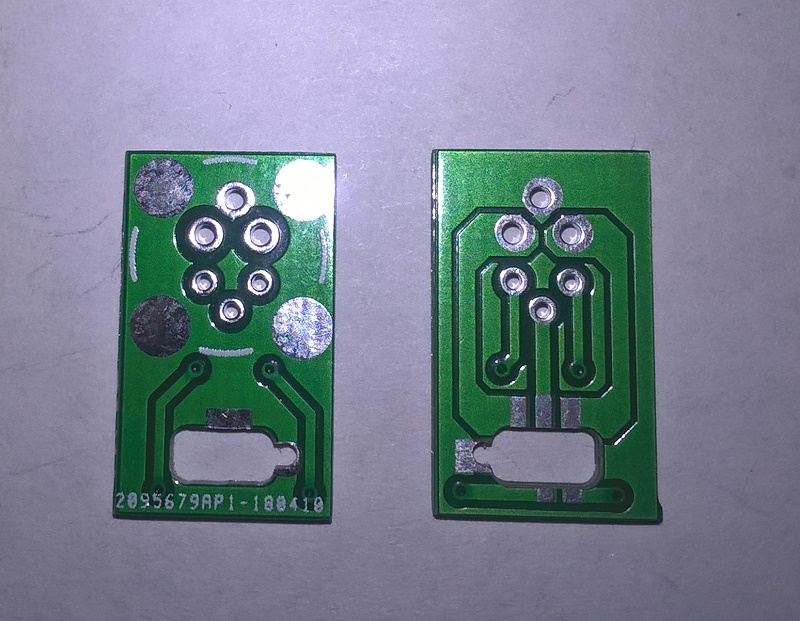

Ссылочку можно попросить на эту платку. Что то не нахожу.
Изображения
coord вне форума   Ответить с цитированием
Старый 26.10.2018, 17:38   #42
Сообщений: 2,660

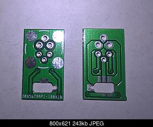

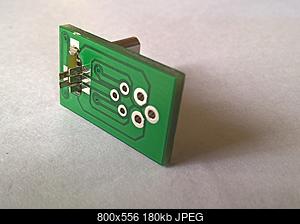

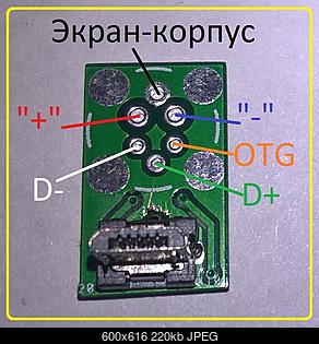

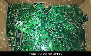

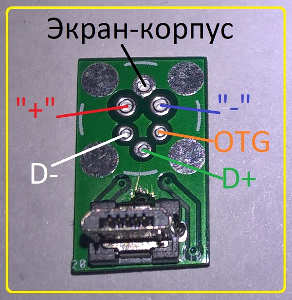

Сообщение от coord Посмотреть сообщение
Самодельная платка. Изготовлена по заказу у китайцев на заводе. Разъём отдельно с небольшой доработкой и самостоятельной впайкой.

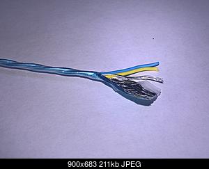

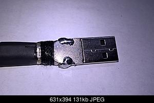

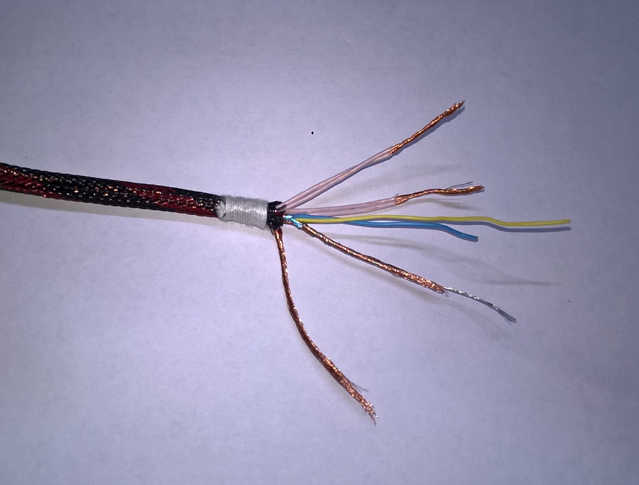

Потребовалось сделать USB кабель длиной 4 м и с линией питания для достаточно мощной нагрузки. В наличии нужного по параметрам кабеля не оказалось и решил "набрать" такой вручную.

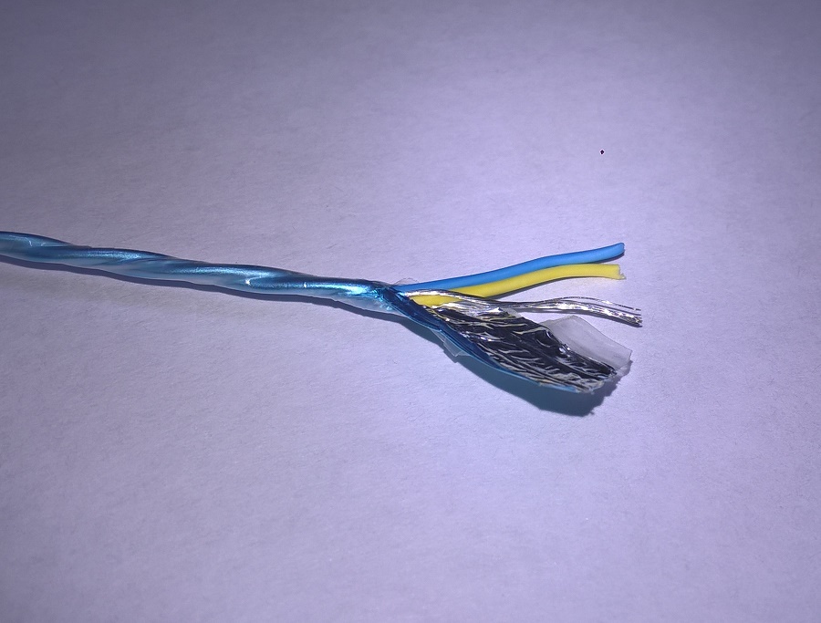

Из кабеля HDMI, которого у меня осталось много, но неподходящего для изготовления "правильных USB-шнурков" (нет внешнего экрана), вытащил одну витую data-пару в фольгированном экране и с кросс-жилой внутри (по описываемой технологии кросс-жила не обязательна, но если она есть, то добавляет ещё один защитный экран).

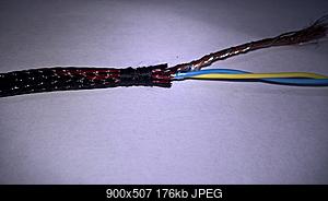

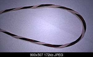

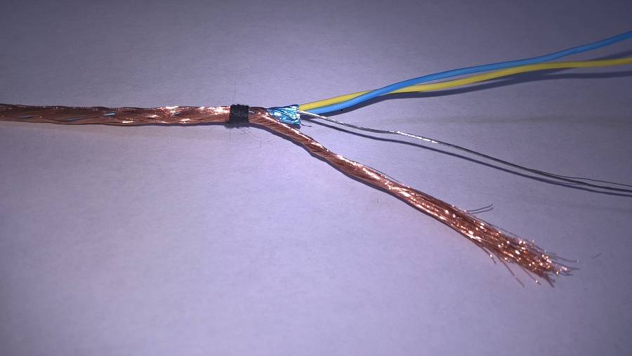

На эту "витую пару" одел медную плотную оплётку, которая будет выполнять роль дополнительного (а может и основного) экрана data-проводников (напомню из из прошлых постов, фольга и кросс-жила — это экранирование data-пары) и зафиксировал с двух сторон тонкой лавсановой нитью (чтобы не "убежала" медь…).

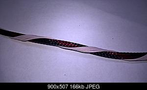

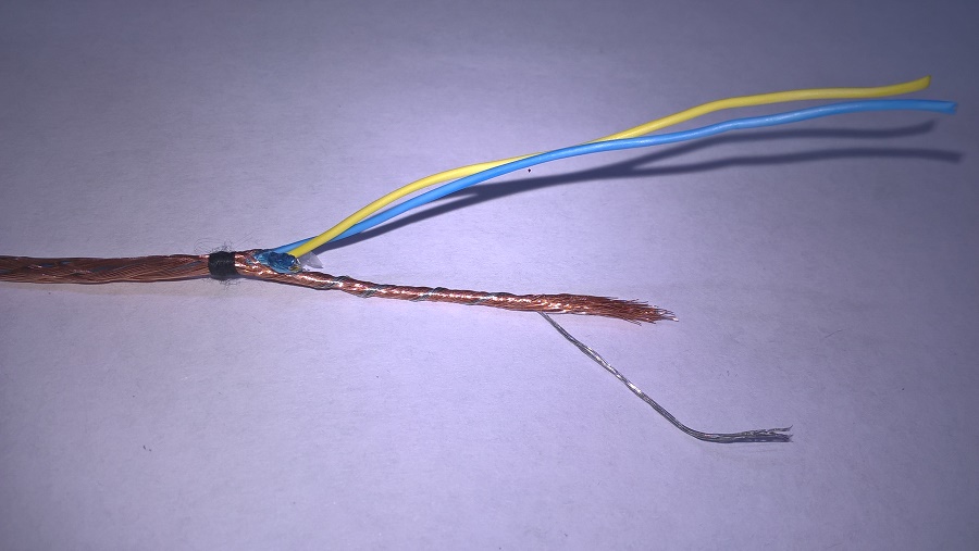

Кросс-жилу из фольгированной пары скрутил вместе с медным экраном.

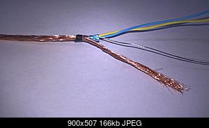

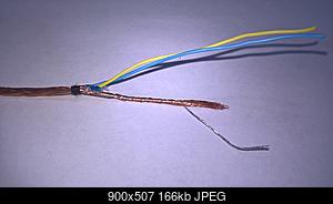

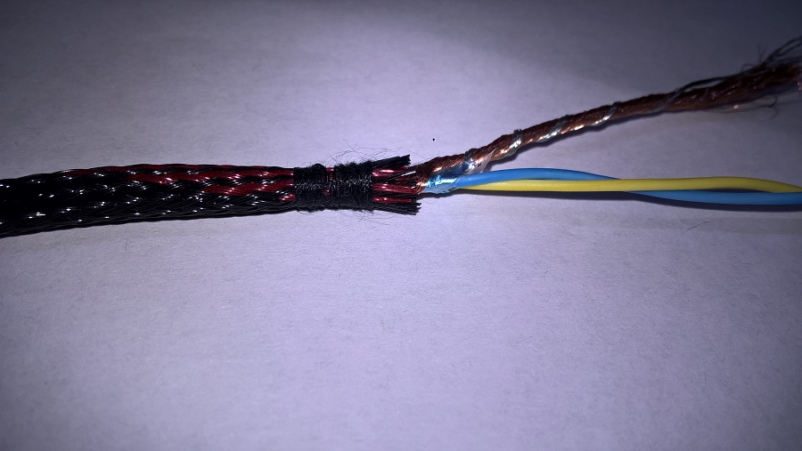

К сожалению нужной, в таком случае фторопластовой или хлопчато-бумажной оплётки у меня нет, а планируется дополнительный внешний медный экран и обязательно нужно два экрана изолировать друг от друга по всей длине кабеля… Зато есть "змеиная кожа"… Одеваем "чулок" на медный экран и снова фиксируем с двух сторон лавсановой нитью.

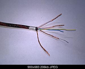

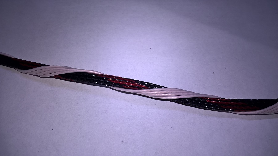

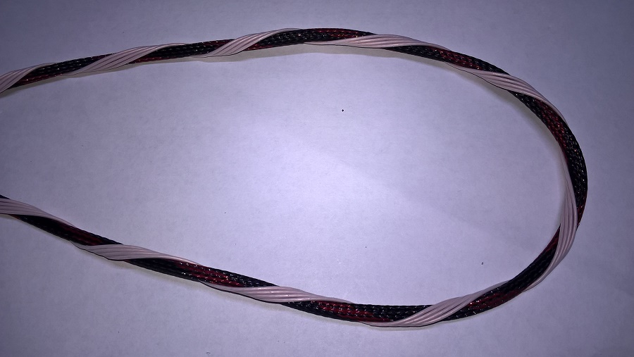

Теперь силовая часть кабеля… Выбор однозначен — МГТФ 0,35 мм.кв. Мягкий, медный, в негорючей изоляции — как раз для авто. Сечение выбрал именно такое, что бы не добавлять толщину кабеля и для увеличения сечения линий "+5v" и "GND" складываем паралельно по два провода для каждой линии питания, что в сумме даёт по 0,7 мм.кв. Навиваем вокруг "змеиной кожи", которая выполняет роль изоляции между экранами, стараясь укладывать как можно ровнее.
ID:	51528 Нажмите на изображение для увеличения
И снова фиксируем нитью…
Поверх получившегося кабеля, "одеваем" ещё один внешний медный экран, как делали до этого и финишный слой — "змеиная кожа".

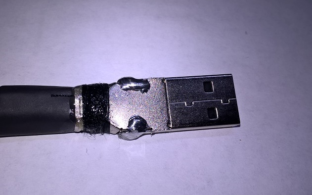

Экраны паяем на корпуса разъёмов с обеих концов кабеля.
